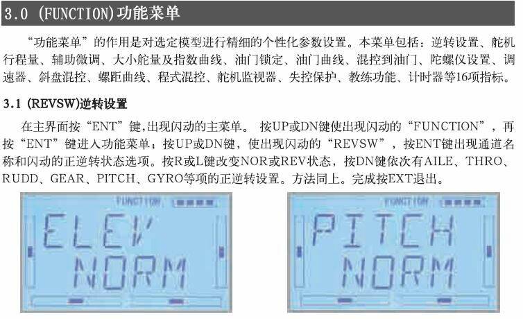

馬達線接反,第一條跟第三條對換就好,別忘記要測推力~FMD應該是DEVO7的特技開關,NORMAL跟特技1,若特技油門曲線不能調建議開關別亂動,起飛前,請注意開關都往後面撥位置 ...
Earth 大,
這真是太奇怪了,我原先明明沒有接反。Devo7 的 FMD 必須處於 0,不然接收器無法跟發射器連上,這是安全裝置,不在 0 的話,螢幕會一直 BB 叫,一直閃 FM SW 這幾個字,提示要檢查 FMD Switch。

回公司看了一下 Devo7 說明檔,每一動都有反轉可以調,今天回家再試一下。

發射器那個正反,我要檢查一下,因為前兩天我真的有亂按過,我先檢查它是否在 Normal 狀態,如果是,就重焊馬達電線,如果是 REV,就先調回 Normal,然後再測試馬達轉向,再決定要不要重焊,THRO 一直處於 REV,不太好。
