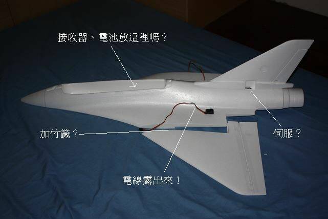

以前稍為玩過油機,還沒學會起飛和降落,都是前輩幫忙的,組過一台練習機,剛入手阿郞,
跟油機完全不一樣,沒有骨架,全部都是保麗龍,請教以下。
1.第一步是先上色嗎?因為住基隆,附近沒有模型店,一定要用模型店的塗料才行嗎?
2.油機用橡皮筋來固定機翼,阿郞要用甚麼把機翼固定在機身上?
3.我有看過網頁上有人用竹筷子插在機身和機翼做接合,阿郞機翼太薄,可以用牙籤嗎?
4.電裝、接收、電池、伺服的位置是不是如下圖所示?
5.電裝、接收、電池、伺服用甚麼固定?該不會用膠水吧?要拆下來很麻煩

1  要用 寶麗龍噴漆  才可以
2 要用  保麗龍 AB 膠 黏死 機翼
3 不需要用 竹籤  要補強的話   也是要先把機翼黏起來在他下面 加一隻 碳棒  不過你目前用的這個島風扇 還不太需要
4線都是 跑裡面  伺服機也是  你要先拉到裡面來   伺服機方向沒有關西 拉桿可以調長度
5接收  跟電池 可以用魔鬼粘   伺服機要用  熱熔膠 或是    保麗龍 AB膠

謝謝回應,買回來沒有組裝圖真難搞,再請教一下,
1 要用 寶麗龍噴漆  才可以
2 要用  保麗龍 AB 膠 黏死 機翼
**請問以上都要在專門的模型店才有賣嗎?我住基隆,最近哪裡有賣(台北也可以)?
**碳棒也是模型店的東西嗎?
**機翼要開洞是嗎?
**油機的伺服器有伺服器傳用座,電機沒有,用熱熔膠 或是保麗龍 AB膠,以後拆出來會很麻煩嗎?
導風扇馬達有三條電線,都是黑色,我有問過賣方,隨便接上電變的三條線就可以,有這麼奇怪?

保麗龍噴漆 一般美術社都有再賣喔  一罐120-150 之間   露天也有再賣
炭棒  上露天買 或是三重有一家有賣 萬客隆
機翼不用開動阿
拆很快阿 噴一下酒精 就拿得起來了
三條線  任一條 交換  會造成  馬達反向  所以要看一下 風吹的方向喔 不對的話再拿˙任一條 交換即可

tk999 大大,接收器、電池,放駕駛室對嗎?
碳棒屬於電子材料嗎?基隆有電子材料店。
剛問過賣主馬達和電變之間的接法,回答:"千萬不能用接的或是勾的方式來連接電線,一定要用焊的!不然電變會燒掉喔" ,提新手參考。

電池 接收 都放駕駛室沒錯
碳棒 不是電子材料店買的
馬達 跟電變 不是都有焊 金插 可以 插嗎
