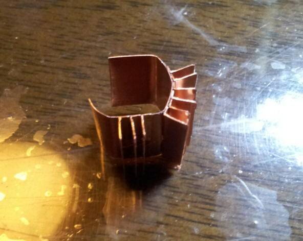

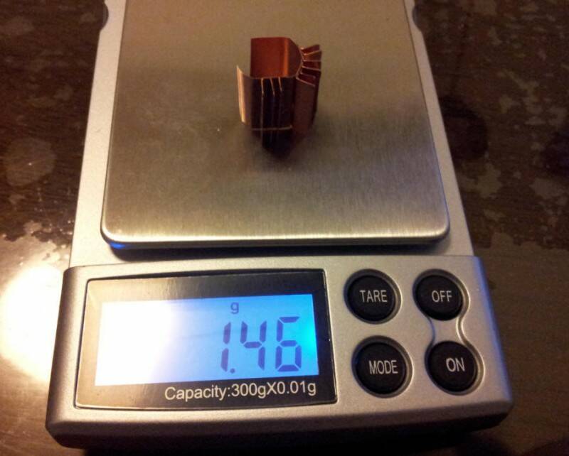

發表於 2012年7月22日 01:09 AM | 顯示全部樓層
0.1mm 紫銅片主馬達散熱片
0.1mm 主馬達散熱片1
0.1mm 主馬達散熱片1
0.1mm 主馬達散熱片2
0.1mm 主馬達散熱片2
