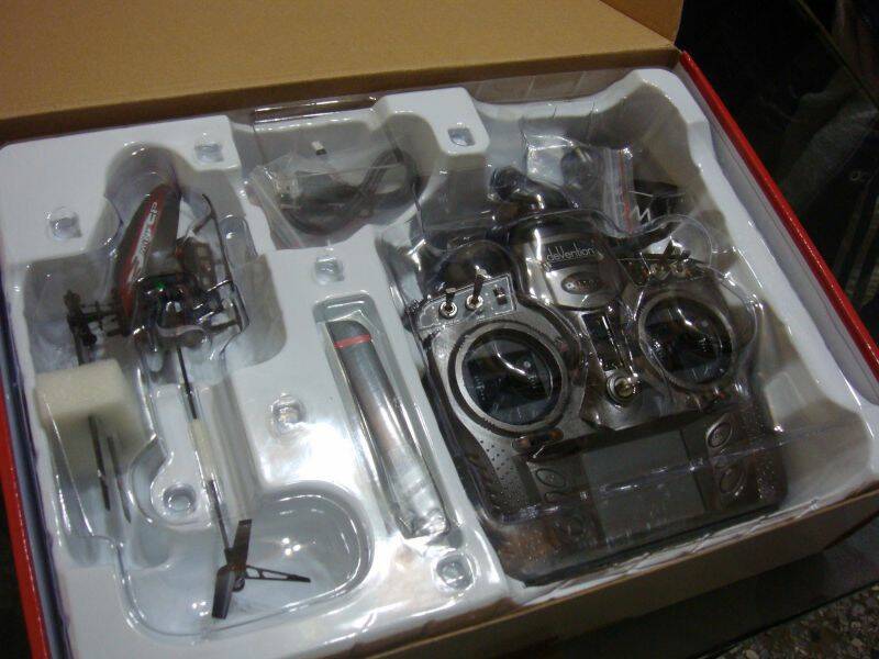

呵呵~小弟又來PO開箱文了,雖然版上已有開箱文了,不過開箱部份就簡單帶過吧
包裝盒子封面
掀開盒子~(透明膜有夠緊的... 超難拆)
掀開透明膜
簡易說明書 + 光碟(裡面只有2個PDF檔,都是mini cp說明書{一個英文版、一個中文版,沒有任何DEVO 8S的說明書檔案}...有種簡陋的感覺)
開箱OVER...XD,這回好像首次是以4張圖開箱的~哈哈
到這請容小弟噴一下,這次入手的這套讓我感覺,缺東缺西的...總經銷阿~東西能不能傳齊全點再出貨阿!最重要的DEVO 8S說明書連附都沒附、保證卡也全都沒,真的是太兩光了...雖然語言可調簡體中文,但很多部份看得懂卻不了解其用途是干嘛用的!唉~噴到這就好...

發表於 2012年2月18日 09:09 PM | 顯示全部樓層
感謝大大開箱文請問你跟哪家買的?為何我買的整套沒有遙控器鍊帶跟教飛線!遙控器也沒附充電器!還有請問一下照片3壓在遙控器下面那條是何電線?
[ 本帖最後由 桃園阿輝 於 2012年2月18日 09:19 PM 編輯 ]
 樓主| 發表於 2012年2月18日 09:34 PM | 顯示全部樓層
回復 4樓 桃園阿輝 的帖子
原來有人比我少,我只少了電池x1以及首頁所噴的部份...
控的頸圈帶、教飛線(3.5mm音源線(雙公頭)),這兩樣沒附的話其實有替代品可用是還好
照片3壓的那條線是DEVO控的USB線
另外控有充電器 @@?? 小弟沒看過捏...
目前控是用3號電池(可充電式)的 4顆。
發表於 2012年2月18日 09:38 PM | 顯示全部樓層
