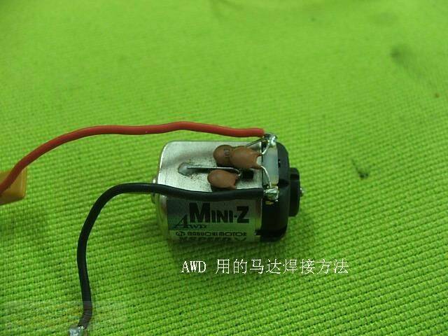

這是我在其他網頁找到的圖,不是針對Wasp 100 的馬達..
1.這應該是您陳述的接法..
馬達加104陶瓷電容_MR02
馬達加104陶瓷電容_MR02
2.這是我詢問的接法
馬達加104陶瓷電容_AWD
馬達加104陶瓷電容_AWD
我目前是採用你的接法..

發表於 2012年7月19日 05:11 PM | 顯示全部樓層
回復 566樓 ice168 的帖子
代答
第一種接法消除火花雜訊
第二種接法多了穩壓
問題是,直升機是PWM控制,用第二種接法等於扼殺(抑制)了控制訊號。
那為什麼第一種接法會有不同,殼是金屬做的不就等同於串連兩顆電容?
用我的知識去理解,由於殼是包住裡面的正負電級所以有所不同。
封閉的金屬殼有屏蔽效應,不管裡面的電場有多麼驚天動地的變化,
外面所量到的電位永遠是零(或說是個常數),所以可以當作接地來用。
兩個正負電級與接地線跨接電容,跟兩個電級之間直接跨接電容是不一樣的。
您那個mini-z是賽車馬達,我不了解,不過它的控制方式可能會與直升機不同。
[ 本帖最後由 davidlitmanen 於 2012年7月19日 05:13 PM 編輯 ]
發表於 2012年7月19日 05:49 PM | 顯示全部樓層
回復 567樓 davidlitmanen 的帖子
謝謝您的答案..
我目前用第一種接法,飛起來直升機比較聽話...

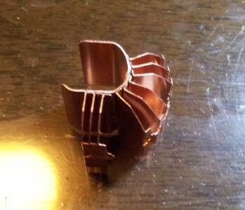

更新手工紫銅片主馬達散熱器,重了點,3.2g
主馬達散熱器01
主馬達散熱器01
主馬達散熱器02
主馬達散熱器02
主馬達散熱器03
主馬達散熱器03
看來要把0.3mm的內環改成0.2mm或0.1mm,反正都要用散熱膠貼,葉片可能要裁掉一半長度才能減重.
