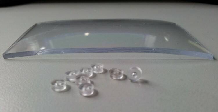

目前在測試2種材料...1.8mm至2mm厚度
1.聚氨酯膠板
2.軟玻璃(桌面墊板)
用打洞工具處理....呵呵
有結果再來回報...

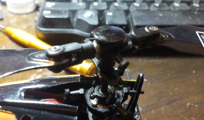

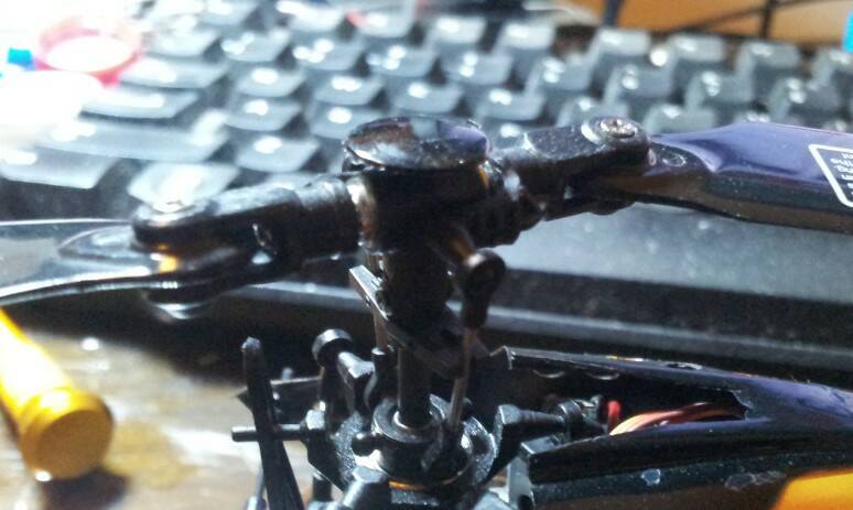

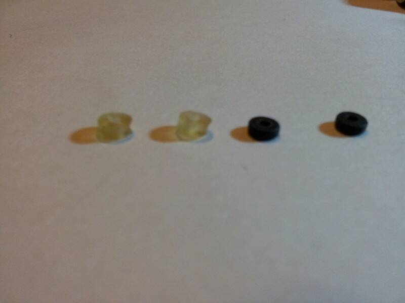

使用1.9mm聚氨酯膠板製作膠圈,測試飛行很穩定哩.
聚氨酯膠板
聚氨酯膠板
聚氨酯膠板
旋翼頭-聚氨酯墊圈...手工製作,有點粗糙,先用4.5mm打孔器打孔,再用1.5mm鑽頭,鑽中心孔.
旋翼頭-墊圈
旋翼頭-墊圈
旋翼頭-1
Head-1
Head-1
旋翼頭-2
Head-2
Head-2

使用如下的打孔器,製作的膠圈會更精確些,4.5mm,1.5mm 各一支.
打孔器
打孔器
墊圈
墊圈

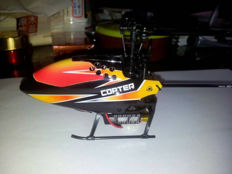

呵呵..我的頭罩是v911頭罩改的,打了一些洞洞,通通氣流,散散馬達的熱量.
Head-3
Head-3
側視圖
v911頭罩-1
v911頭罩-1
俯視圖
v911頭罩-2
v911頭罩-2
G-CP 改M-CP主架 + Wasp 100 主馬達 + 平政2g數位舵機
G-M-CP-平政舵機
G-M-CP-平政舵機
1.8mm厚度,軟玻璃製作的膠圈
軟玻璃_膠圈
軟玻璃_膠圈
