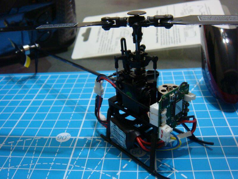

嘻嘻~再放毒一下...Mini CP裝上原廠雙無刷套件
有沒有看到那個"光",改完後就亮了...   哈哈~ 沒啦那是閃光燈...(開溜~)
改完後的重量
線路&電變放的位置
說實在的,線路要好看一點就要改線了,我是直接拿了G-CP雙無刷套件直上,無改線材...尾無刷線太短了 = ="
主無刷馬達照片看是不是有卡到舵機!? 其實並沒有卡到舵機唷!主無刷離舵機約還有0.1mm的距離,有點擠沒錯但還裝得下,相信C05M也是可以的,另外頭罩也能正常裝回去也沒有變形更沒有卡到頭罩。
電變我實在很想放置在接收器前面,又要改長線路(尾無刷線路)實在麻煩死了,照上面的照片改起來,測試頭尾的重量平衡,顯得會尾重頭輕 所以電變還是必須要改放在接收器前面,如同MPCX的改裝方式就能改善。
還有一點就是,尾無刷的尾翼需要找PIT小一點的反槳來裝(45mm的玩具反槳就有不錯的效果,但軸心不一樣必須擴孔硬裝上去),不然原廠附的尾翼PIT過大會金魚尾。
最後一點,嫌尾無刷太麻煩,其實可以把雙無刷套件的尾無刷拿掉使用原廠的有刷尾馬達組就表現非常好了。
