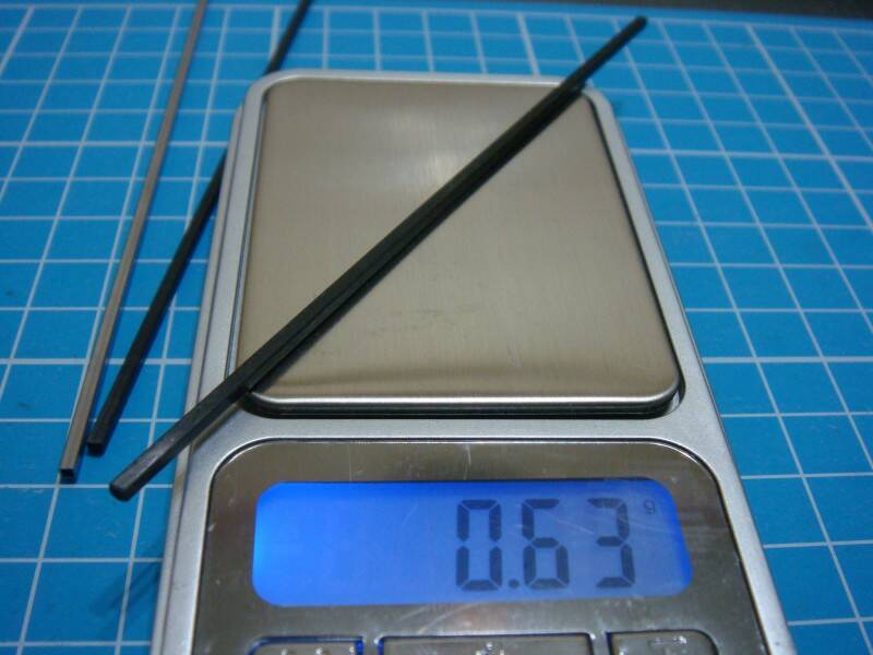

<<尾管的重量>>
副廠碳纖空心方管,手邊剛好沒原廠尾管就拿這支替代吧
副廠碳纖實心方管
副廠不鏽鋼空心方管
在這樣比較下,應該要選擇哪一款呢!? 這種問題見仁見智,但機子要求克克計較確實是真的,對於要練翻3D的大大這個要求會更強烈。

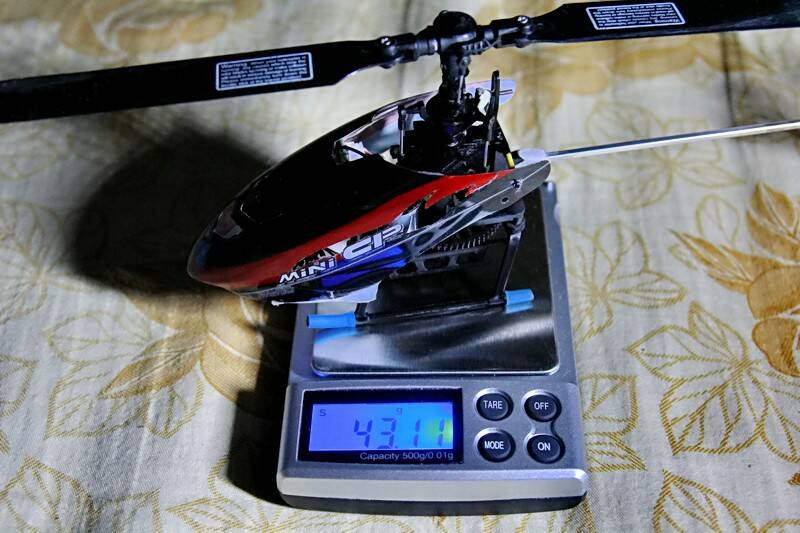

而我這台現在很頭大了...開始尤豫要不要為了省一克把尾管換掉~"~
目前配HP05重量不含電池已經來到43克了~
噴度其實還很夠,但總覺得續航力很差
550mah只能飛4分半(室內停旋及航道)

裝HP05S之所以要減肥的原因
電池想必會用350MAH或以上的高容量電池,那肯定是重量會暴增的,最起碼一顆電池8克起跳...
所以才要以減肥跟電池的重量抗衡
要不然對付這顆吃電怪獸馬達,大概只能以多顆電池來增加爽度了
一些小電池對付HP05S馬達來講,那吃電速度....都是用噴的  = ="
