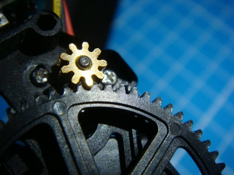

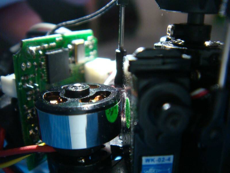

對於這顆馬達的前身C05M/M05,使用過想必都會愛不釋手,但缺點就是使用Mini CP原主齒盤,馬達外徑稍大都會與伺服器摩擦,也只能加大銅齒與大齒盤的間距來暫時解決問題,有些大大也因為這樣而改使用Genius CP的主齒盤。
而M5這顆馬達也已改善這種問題,提高相容性且也提高性能。
間距還差的麼大,就不用擔心會卡到舵機伺服囉
銅齒與大齒盤的間距

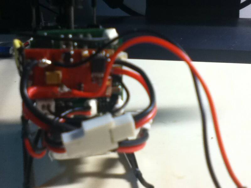

看著電變那線雜又亂,心越煩...早就想拿它開刀了 XD
趁著接收板該換電源線,就順便改一下~~
簡化了連接方式,依然覺得...電變能縮小嗎 ><
好吧~既然如此脫光...也拿下原電變的散熱片~這樣更助於散熱
這樣感覺有好一點點了,但還是覺得電變若能縮小就好 XD
改天若有Mini電變再拿來試試囉
記得上回小弟有說過,電變不建議貼著接收版上的元件是吧!?
簡單講電變貼著接收板會使那元件不易散熱哦~
像這樣~盡量避開元件把電變黏好即可。

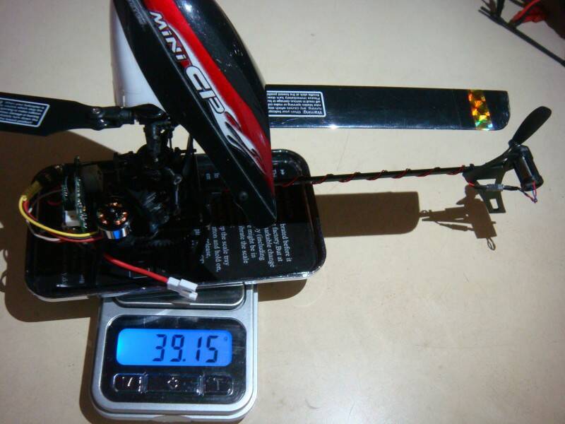

繼上篇~線路小簡化後的重量
(上圖不含電池重量)這樣不錯吧,配置是主無刷M5+實心尾管+7mm綠蓋尾馬達。
不過以單純都拿原廠的電變來改,這樣或許差不多是極限了,看來還要更輕的話就必須從縮小電變那邊開刀了。

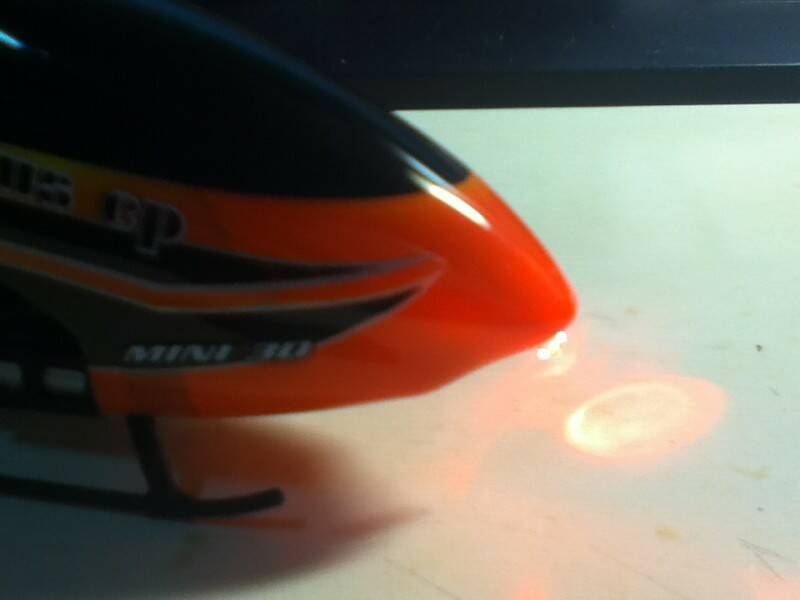

無聊手癢改裝了夜航燈,滿漂亮的喔~從三通小玩具上拆下的,顏色會一直變,直接焊在電變電源線上
PS:G CP頭罩比M CP頭罩還寬了點,改無刷馬達不用怕會磨到而且卡住腳架那邊內部原廠也黏上膠帶比較不會裂開
[ 本帖最後由 id167167 於 2012年6月4日 08:29 PM 編輯 ]
 樓主| 發表於 2012年6月5日 12:44 PM | 顯示全部樓層
回復 478樓 id167167 的帖子
不錯
裝LED的方式很像F103那種小3動
但頭罩內部不建議貼膠帶,這種太脆...
建議貼玻纖膠帶,最好是格子紋的這種最勇。
使用後您的頭罩幾乎無敵了 XD
