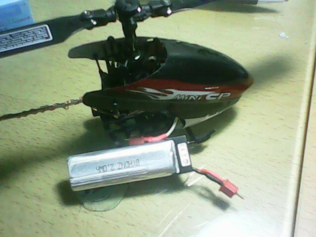

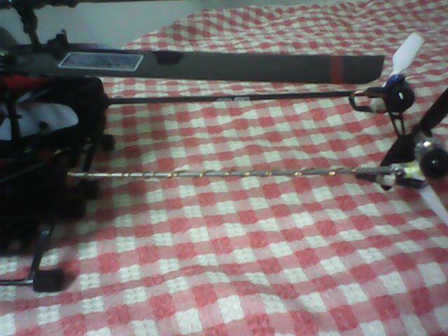

白殼7mm馬達軸心1mm'圓形金屬尾管不怕摔'剪短65mm刀槳鎖尾很好
白殼7mm馬達+剪短65mm刀槳
白殼7mm馬達+剪短65mm刀槳
圓形金屬尾管
圓形金屬尾管
65mm槳與剪短後比較
65mm槳與剪短後比較
機子平衡
機子平衡
海波浪550mah
海波浪550mah

您好呀~ 看您用的瓢蟲馬達應該是反轉馬達,黑白線是反轉,藍紅線才是正轉。
不過目前還不清楚面對馬達軸心時,到底是反轉是逆時鐘方向還是順時鐘方向?但依照小瓢蟲的配置,對照說明書上的馬達方向,黑白線反轉馬達是逆時針轉沒錯,正槳要配上逆時針反轉才會出風,您這樣的設置沒錯的。
不過我用在MCPX上,搭配C05M無刷時,idle急升降還不於會甩尾,那這樣小瓢蟲的馬達極限在C05M上了,再上去HP05S就不足囉~

刀槳把軟的部份剪掉似乎比較好,但小弟已拿掉瓢蟲馬達了,個人推斷這馬達轉速高扭力低,阻力瞬間大增恐怕會軟掉並甩尾。
也已測試過拿45mm正槳鎖尾也是一樣軟,所以才會有這樣子的推斷~
目前是裝回7mm綠蓋馬達,鎖尾就很OK了
另外那顆550海波浪電池一顆有多重呢? 看似不錯~價位好像也不低 XD

白蓋+黑白線是正轉沒錯,說明書...是一直以來只供參考用... XD
而刀槳也是正槳,所以才會拿瓢蟲正轉馬達來測試,正因為刀槳要正轉才能正常鎖尾起飛。

Z大:小弟主馬是搭V100 D03海波浪電池是為了續航力'結果上了之後才發現"噴"耶
