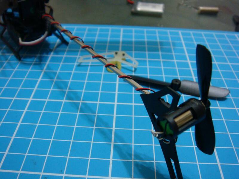

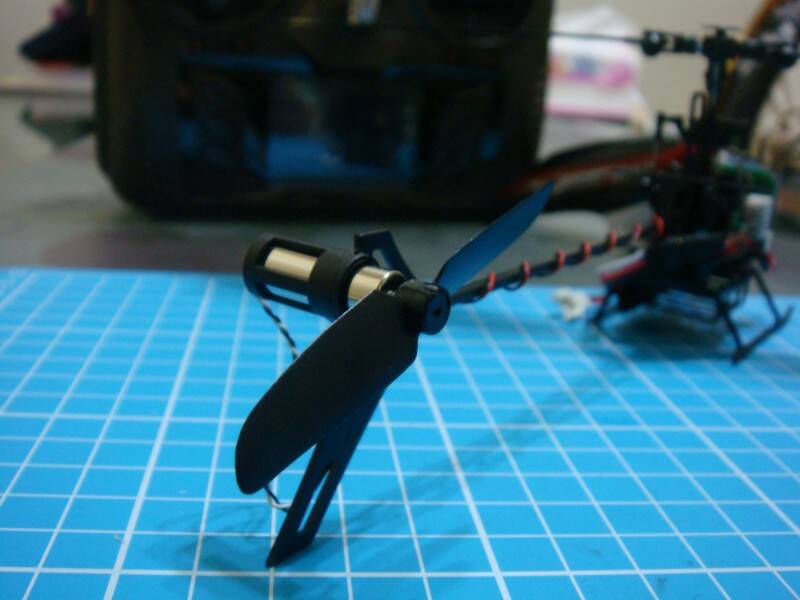

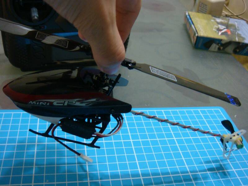

<<65mm刀槳/瓢蟲馬達當尾馬達>>
新進的刀槳其實只適用1mm軸心尾馬達,如下圖就是瓢蟲馬達配65mm刀槳。
但是尾馬達座也是連帶的要改用FBL100的尾馬達座才行,不然刀槳會砍地板阿...

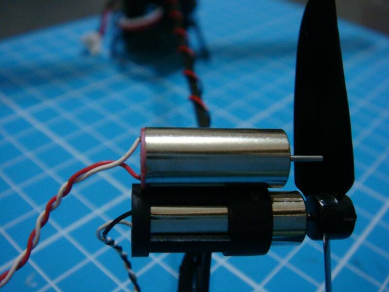

瓢蟲馬達與一般7mm馬達比較長度
試用後結果...發現瓢蟲馬達瞬間扭力不夠,像小弟機子就是HP05S主無刷,若是配瓢蟲馬達+刀槳....那急升降鎖尾並不如意,甩尾甩蠻大的~... 降落後發現尾馬達挺燙的,應該是沒錯了!但不知道是不是我是拿正轉瓢蟲馬達的關係... XD
因為刀槳也是正槳...

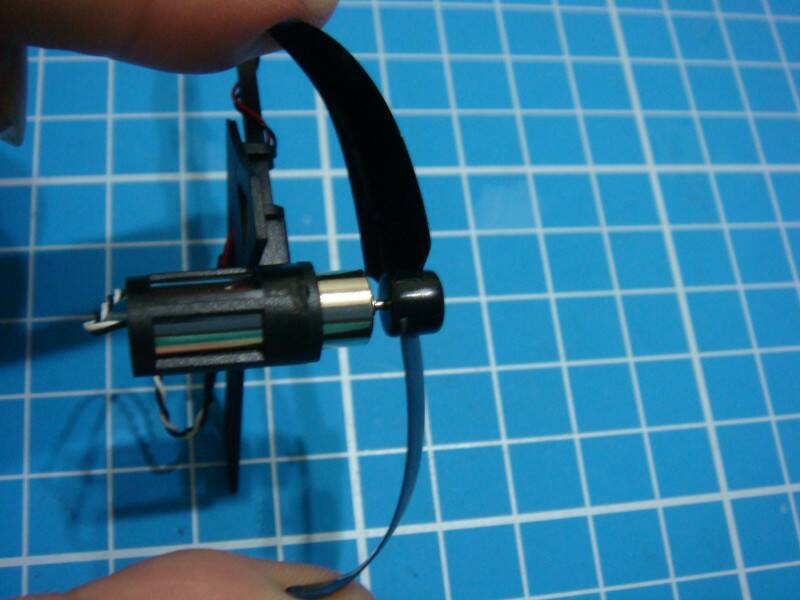

刀槳軟硬度
其實我覺得槳尾部有點軟,像我只是稍微捏一點就彎成這樣(如上圖),而接近根部軸心的部位就比較硬一些了。

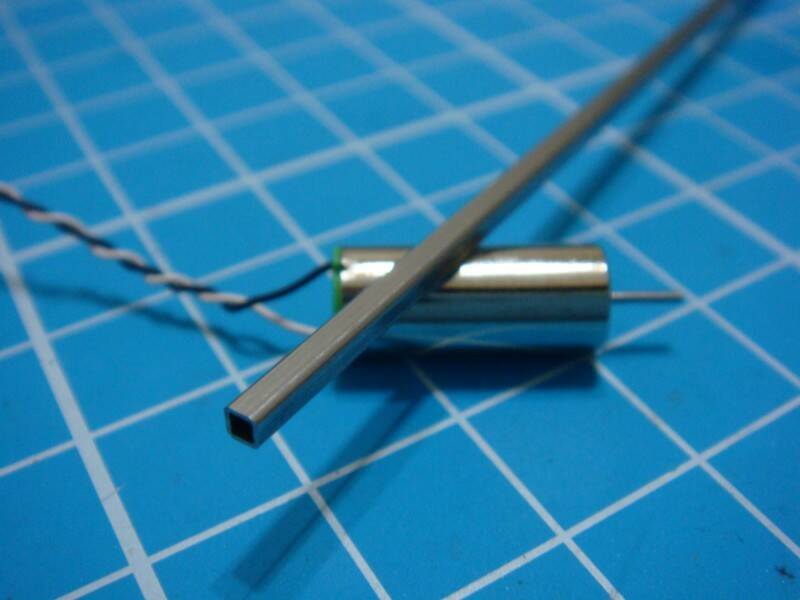

不鏽鋼尾管
其實裝這根還不錯啦,這樣就整個尾部超硬的了 XD 只是...
沒電池就這麼重... =0=" 有一好沒兩好啦...省一點就乾脆使用實心碳纖尾管就比較輕些。

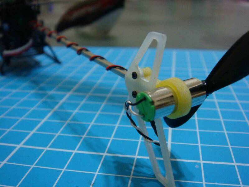

飛友自製的玻纖尾馬達座
小弟非常感謝rckevin大大親手自製提供,這尾馬達座非常硬又耐摔,若搭配不銹鋼管真的整個尾巴硬梆梆的 XD

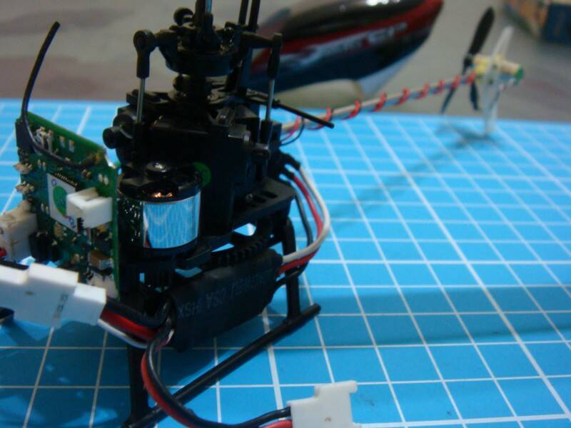

無刷電變不建議貼在接收上
正因為電變發會熱,再加上接收自體也會發熱,有許多不明原因也會就此造成
