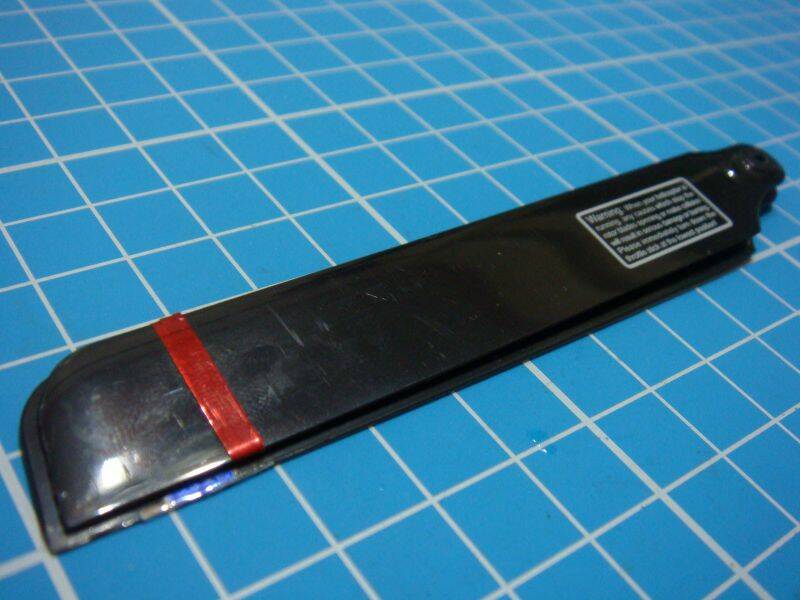

<<Mini CP專用副廠槳>>
看到一個標題"如何讓CP槳硬起來",個人覺得挺有趣的標題,讓小弟想到一個問題,Mini CP原廠槳原本就是軟軟的,尺寸也設計剛剛好的比例,這時若有缺角、凹陷、成﹂型往往都會造成阻力影響動力與續航力,換了新槳就復活了... 但原廠槳為何會這樣!?原因就在於槳的軟硬程度,而原廠槳屬於偏軟就比較容易有此問題,但它會這麼做是在於安全性的考量,槳越硬又薄就很像刀片般的鋒利,這樣子您覺得玩得安全嗎?
若身邊&手上有受損的槳放著覺得可惜的話,不妨試著利用螺絲起子或指甲把凸出來的部份推平整理,再以膠帶包住切風面凹陷的地方,最後再做槳動、靜平衡。
要使用砂紙磨到切風面尖尖的也可以,這樣效果更好...但最後無論如何都要用膠帶包住切風面,要玩得安全才能讓家人放心最重要

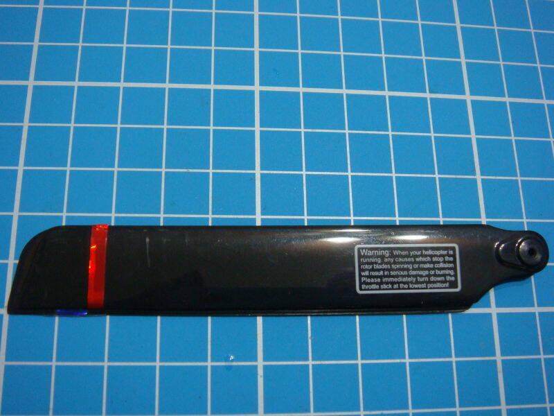

另外有一款副廠槳,似乎是廠家特別製作的,它分成兩款...一款是3D槳(W1)、另一款是練習槳(W2),而小弟是買W1款...雖然已買一陣子了...也只玩兩顆電池...
現在想試也沒機板能試

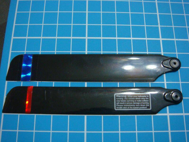

(原廠槳與副廠槳) 尺寸比較
上為副廠槳、下為原廠槳
這張好像比較不清楚 XD ,請看下張...
是的,副廠槳做得比原廠槳稍長又寬一點點,但硬度可是比原廠槳稍硬哦!
最後小弟就來說說這組副廠槳吧
其實這組副廠槳拿來飆3D是非常棒的,價錢上一組也不貴真的不錯,飆飛的話能感覺到機子變得很銳利,浮力也有比較好一點,若是W2款我就不知囉
若要再進一步測試的話...就要待我的機板快快到貨吧...。
附註:副廠槳原本就是整片黑嚕嚕的...上面的雷射貼紙是小弟自剪貼的 ^^"
