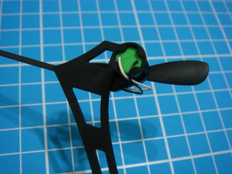

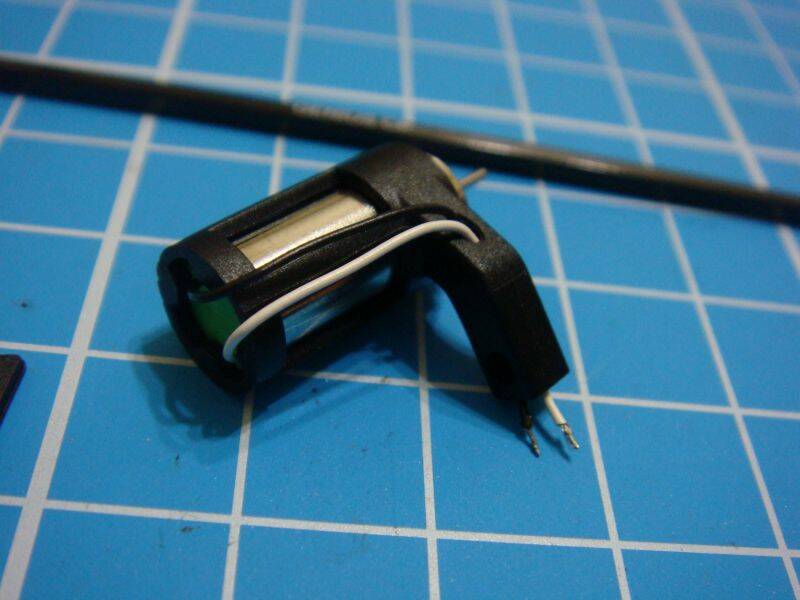

<<FBL 100 尾馬達架組>>
前幾天從莫X飛X下訂的新款小東西,今天也剛到貨了~試試先

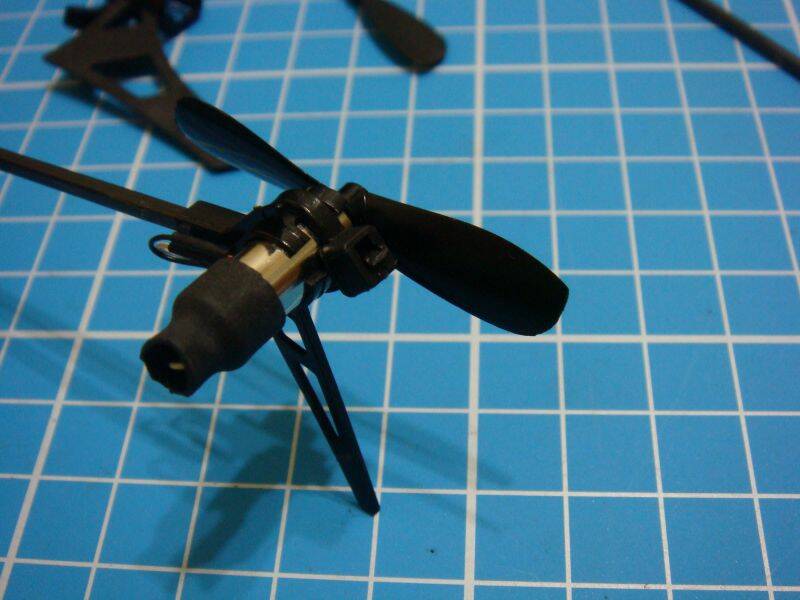

試裝7mm尾馬達,嗯嗯~真的很剛剛好 也不滑,漆包線也可直接從穿過尾馬達座那個洞出線!
試著組裝起來看看,也挺不錯的很合適 ,也能保護摔機直接被掀馬達蓋 ,不過還是建議再用熱縮套管包起來保護線路。
真的好合適喔,好像是為了CP而出的樣子~
接下再來比較一下吧

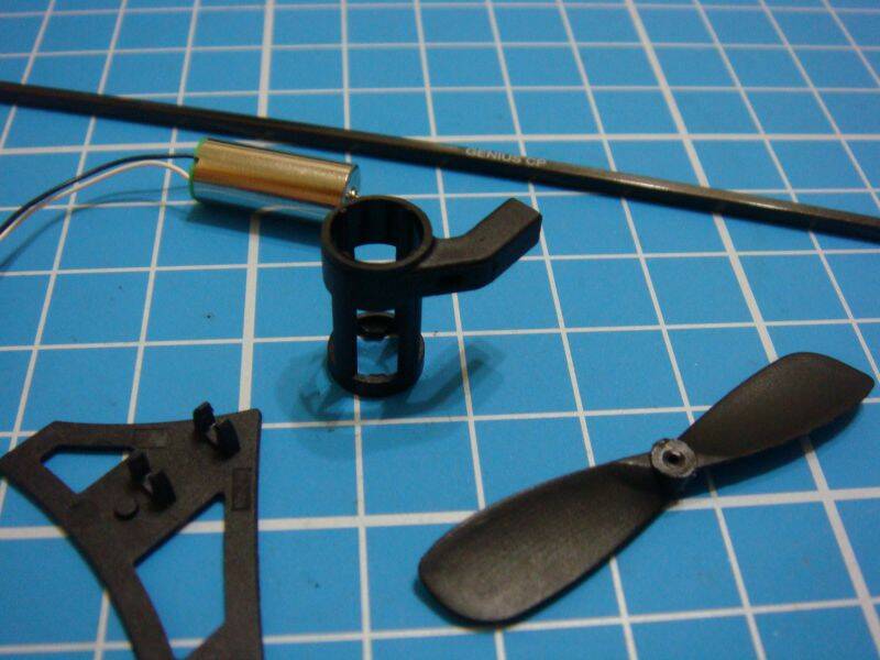

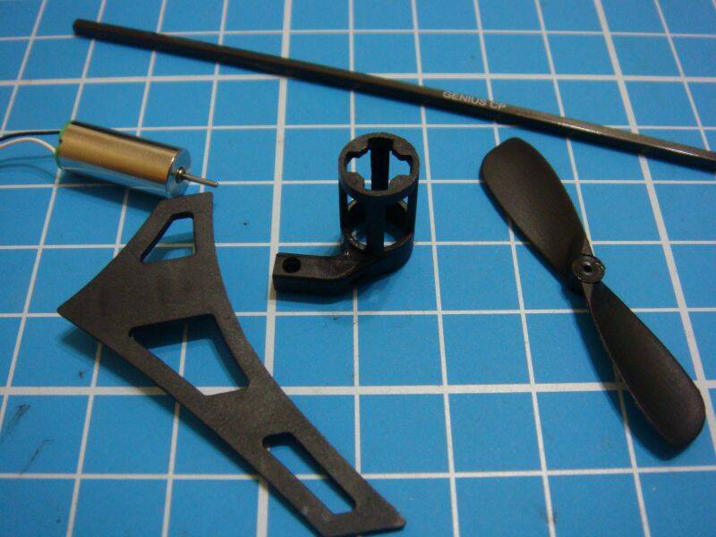

這組只是原廠的尾馬達座切開,直接硬裝7mm尾馬達,說真的這組也挺不耐摔的,常常都是尾垂直摔到斷掉,再來就直接斷尾管與尾座的口字連接處。

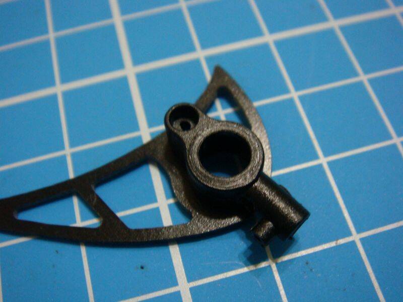

再來這組就是之前改裝品常見的"Wasp 100"尾馬達座,這組用過的人都會發現它其實真的很糟糕 ,摔了第一斷的就是O型連接處,尾垂直是蠻粗勇的沒錯,但這個也常常會掉...挺令人無言...,第二就是會令尾管產生裂痕,因為這尾座是圓形的尾管才合用,若遇到CP這方型尾管的就必須用螺絲把方形尾管固定住,這真的非不得已的...
到這您覺得哪組看得順眼呢!?  小弟很喜歡FBL 100尾馬達組座,真的剛剛好很合適CP,尾垂直雖然說只是套上去的而已(如同9958那樣),但它的尾垂直做的很厚實,尾馬達座也把尾馬達抬高一點點,減少常常尾巴掃地又傷了尾翼。
