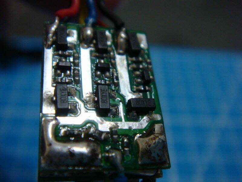

所以追根究底還是"這顆雙層電變"在搞鬼!
不用多說~直接脫光! ,這電變尺寸真的是夠迷你的,還10A雙層夾心真的很迷人!
電變就直接弄個兩根並聯一起喔 = =,下層主馬達電變竟沒"橋式整流器(黃色大元件)"喔~發現問題點!
從側看根本兩層都一樣阿...
另一面~~還是看不出有異狀
看來今天沒給它夾層分離我會睡不著! 因為這套雙無刷預購完後才聽到有風聲說,此雙無刷有某地方焊錯... 才導致現在的大烏龍。OK~小弟再繼續為大家分解。
分離後的樣子~除了那顆"橋式整流器(黃色大元件)"其他都一樣了...
天哪~好輕的10A電變喔...
呵呵~分解完後才發現,原來如此!就是有焊錯線路啦...搞這啥東西... 害我在那拆半天的。

而焊原廠焊錯的就是,他們搞錯主無刷電變跟尾無刷電變了,唉...
主無刷電變當成尾無刷用,不抖尾才怪...、尾無刷當主無刷用,不軟力才怪...。
您只要主尾無刷的訊號線對調就行了!
好啦~廢話不多說~我建議改焊比較好分辨,畢竟我比較龜毛且主尾無刷訊號線是有顏色的(主無刷[藍色]、尾無刷[黃色])
我就拿這張圖講解
圈起來的部份只要解焊訊號線互換就行了!有"橋式整流器(黃色大元件)"的是主無刷、另一塊則是尾無刷。
