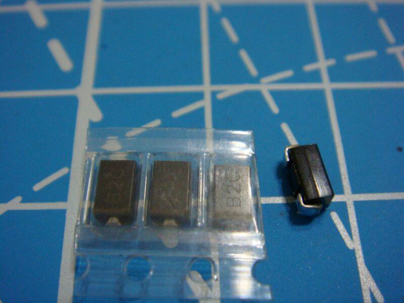

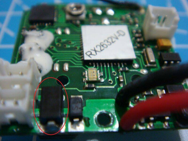

<<改焊二極體>>
看了樓上的davidlitmanen大大提到二極體討論後,就有個預感沒給它換一下大概就要換我傳災情了,其實我也蠻懶的... 但遇到這還真的不勤也不行了 ,剛好也順便該整理一下接收板了,從入手至今都沒什麼動過手術捏(XD 阿~烏鴉嘴了...)。
小弟所買的蕭特基二極體 2A 100V(因為只剩100V就只好拿100V的),試改看看囉~~
修改前↑↑ 看到沒,圈起來的部份...已斷幾根內芯了...唉~,另外箭頭所指的是Mini CP的致命傷,摔掛了找顆同型號元件焊回去就好了。
修改前↑↑ 圈起來的就是原廠二極體SS14(拿有反光才能看到料號)
改焊完工後↑↑ 原廠電源線也給它換了一條,另外摔機易損元件給它上硅橡膠保護,我知道能保護的有限,但至少不會讓頭罩給輕易的搞砸了!
改完試飛了一下,感覺有比較噴了些(原廠主、尾馬達),不知道是不是換電源線的關係還是改焊二極體的關係,續航力也沒什麼感覺有提高...一樣短 = =,不過算了~~有改善我就心滿意足了 ... 真的!

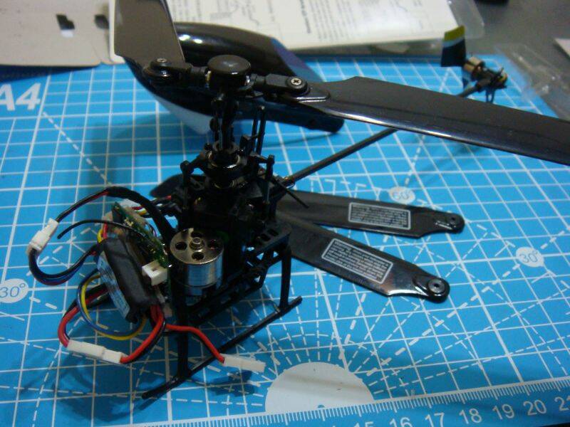

<<重新測試Genius CP雙無刷套件>>
首批原廠套件不斷的傳出災情,很遺憾的...小弟我也是首批 = =",但我這套唯一不同的是,上個月底聯絡天X社,要求檢測幫忙換顆電變...已換到又讓它躺在櫃子裡都沒動過...,至今已過了又一個月了才拿出來試試看,這也就是我要重測的原因~ XD ,也順便測試改焊二極體後有沒有哪邊不正常。
經測試後感覺比未更換電變前噴了一點!?是錯覺??但這顆電變主馬達有啟動困難的現象,需要用手撥槳一下才正常轉動...
而且耗電率竟比前顆電變高,飛完摸電變馬達都會發熱現象捏(手靠進馬達上方還感覺得出有熱氣,但還不至於燙手程度),呵呵...這電變算正常嗎 = =" 真是太奇怪了...
連續10顆電池操機的話還發現有無法完成對頻的情形出現(發生很多次有這情形,但雙向還看得到電壓值呢),是太熱嗎!?給它拔電池放著不動...待至1~3分後再重新接電又好了,難道我又鬼打牆!?...=.="

呵呵~雙無刷套件測試完畢,換4G6改焊電變 + C05M測試,還是與往常一樣不錯噴~ XD 連續測試8顆電池無任何問題,看來是雙無刷套件的電變有主無刷啟動困難+對頻的問題...... 唉~

發表於 2012年3月29日 05:56 AM | 顯示全部樓層
各位大大的研究範圍真是越來越精進了,佩服有這種好眼力和好技術,之前自己焊小車的FET弄火氣都上來了,最後整個機板搞掛掉,小弟剛也把CB100拿出來搞一下,把全部電池焊上JST接頭,主無刷電變也換JST,以往那些軟力電池又敗部復活了,變得很噴,以往軟力都以為是電池掛了,於是一樣換新的micro插,會稍微改善一點,這次全部換上JST,軟力問題已經消失了,噴到不小心去磨天花板,結論,micro插的確很不耐用,不知是插頭容易磨損還是容易斷芯,還是都換成JST較不會出現怪怪的毛病
發表於 2012年3月29日 01:04 PM | 顯示全部樓層
回復 268樓 zidane0623 的帖子
剛剛查了一下 蕭特基二極體 SMA二極體...
SS22    20V 2A
SS23    30V 2A
SS24    40V 2A
SS26    60V2A
SS28    80V2A
SS210  100V2A
這些應該都適用....
