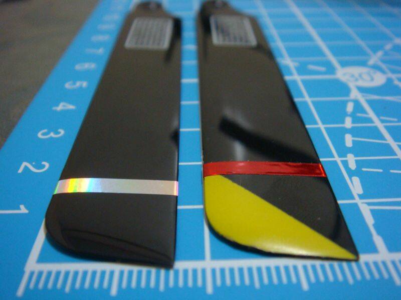

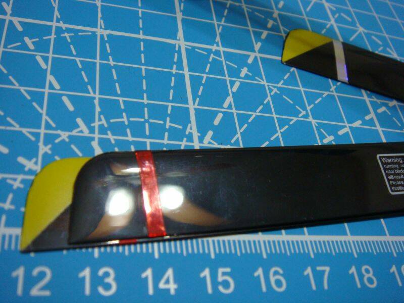

==<<主槳測試 特別篇>>==
嘻嘻~前天就發現G-CP與M-CP的主槳疑是有暗藏玄機!到底是暗藏什麼玄機呢!?
小弟就帶各位一探究竟吧~
OK這樣有看出哪裡不同嗎
再來再來~好像不夠......
那這樣!?呵呵~好啦...請往下看更仔細 XD
這樣清楚了吧~XD 就差在寬度啦,M-CP槳比G-CP槳硬是窄了一點,初步懷疑是做工問題...但拿另一組比較也是一樣的結果,說真的沒拿來比較的話還真的以為尺寸都一樣咧...
但槳就差在這裡而已就導致G-CP那麼飄!? 其實這問題目前手上也無G-CP機子了,無法實測...
不過M-CP能夠翻小圈又這麼穩定那也是肯定與主槳有關,小弟在M-CP裝上G-CP的主槳後也是很穩,但有些飄飄的感覺...換回原來的M-CP主槳就比較沒那種感覺了,不知道是錯覺還是怎樣,這問題必須再深入研究研究。

有沒有可能是因為槳比較小,所以轉速變高,所以比較穩?????
有機會也來交叉測試一下,也可以把 V100D08 寬槳一起抓來 pk ..... 哈哈!

XD 浮力太好就比較飄嗎!? 我想應該是吧。
小弟所發的控相關數值,就是高轉速低螺距的設定,再加上一些設定的配合,歡迎各位大大試試看。
