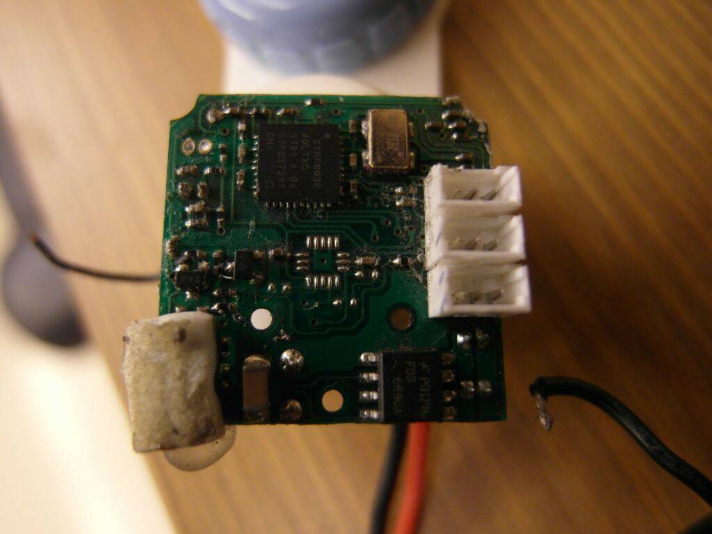

兩個禮拜前飛太高被風吹跑怕掛樹頭而緊張關油門
結果從二樓高的地方摔下
把原本修過的電容撞碎
又同時把周圍的兩個元件撞鬆了
結果昨天手殘
居然用吸錫器清殘錫就把更多的小東西吸走了......
可以請教底下三個小圈圈裡的元件是什麼呢? 規格是?(不好意思借用前面大大的圖片)
已經打算重買一隻mini了, 不過這隻有感情還是想救一下~
發表於 2013年12月15日 09:44 AM | 顯示全部樓層
紅色圈圈是SMD電阻貼片,黃色是電容,新版的MINI CP應改不用這種易碎的電感線圈了!

電變的油門線脫焊了,有人知道焊接點是哪一點?(機板背面的某一點)
 樓主| 發表於 2014年3月25日 03:15 AM | 顯示全部樓層
kimoge169 發表於 2014年3月25日 01:14 AM
http://www.rctw.net/forum.php?mod=redirect&goto=findpost&ptid=207892&pid=1814356&fromuid=77689
連結在這裡
給您參考囉
