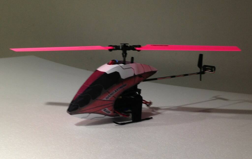

HP08S 2S不大顆,應該是裝得下哦
它在V120上表現得很棒,但是裝小CP可能太猛了點
因為現在裝BL無刷就有點快招架不住了....

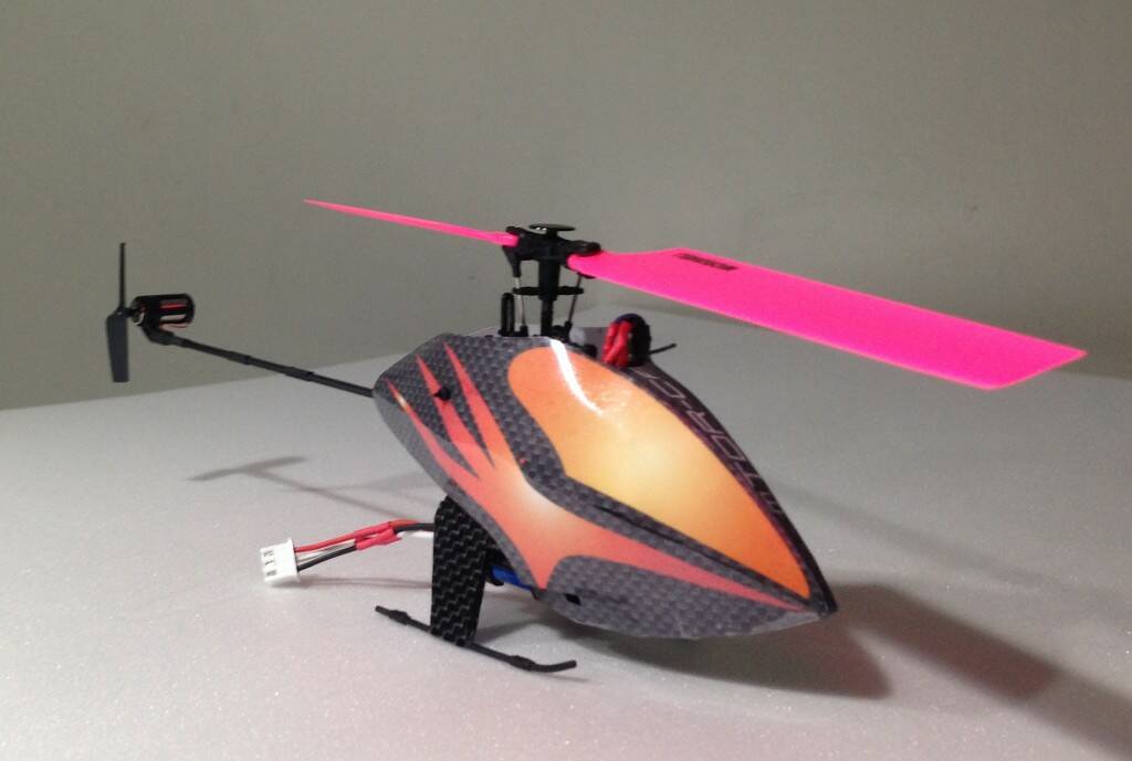

今阿日風真透~凍位了!在屋子試翻,拉桿和十字盤尖細越來越大...螺距不好控制,該換了~
旋鈕5點鐘方向(這樣最穩了,其他不是抖抖抖,就是抓狂似的飄~~~
試了連續前翻,不得不讚美一下MICROHELI槳,雖然說一砍即裂,但是浮力真的一級棒
翻滾時滯空時間明顯變長(跟原廠槳比),動作也很利落 變成舵量要調降。
使用220mAh 35C,全程特技模式 油門80% 連續前滾翻,3分鐘 下來每cell約3.8v。
之前1s用350mAh,3分鐘全3D下來大約3.7左右,有時候還會大過放。
目前Pitch,用7mm尾馬達真的很夠哦
做了Logo頭罩...但是還是比較喜歡TDR....XD
發現線好亂XD 改裝告一段落了,開始整線吧
