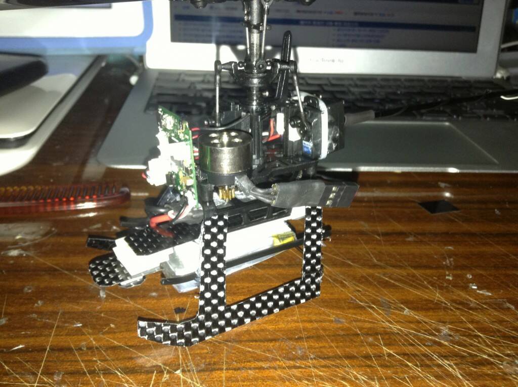

這兩天拿出Mini CP 2號機出來亂亂搞....搞出一個輕又噴的玩意兒.....
各位聰明的大大看圖片應該就知道是什麼東東了~
飛起來很穩,室內航道不亂飄~7mm灰騎士 急升降不甩尾~
目前還算滿意,星期六外出飛3D看看,到時候再po影片上來~

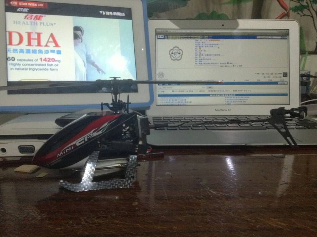

發表於 2013年3月13日 11:14 PM | 顯示全部樓層
080 發表於 2013年3月13日 11:06 PM
各位聰明的大大看圖片應該就知道是什 ...
嘿嘿 這個屌 跟G700一樣的碳纖腳架 不錯唷 不過重量應該會增加

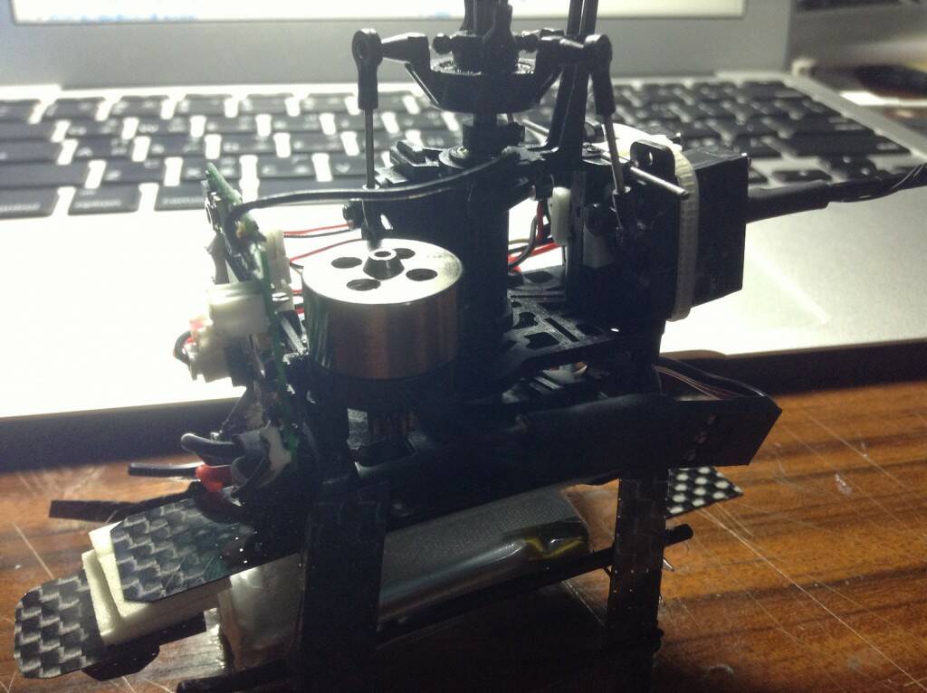

發表於 2013年3月14日 12:00 AM | 顯示全部樓層
呵呵~現在時間比較多,來做解釋一下~
機體是mini CP...D02S原廠1S動力(D大...這樣光停旋就已經快解體了,上2S還得了XD)
電變是D02S原廠電變,放在CP的電池座,電池用魔鬼沾黏在原電池座底部,
用碳纖板簡易的加長腳架,伺服機改位置,7mm灰騎士配45mm小飛機槳,
其實感覺也沒什麼好講的....
感謝Z大的電變改焊,還有K大的舵機反向改焊~
要是操3D成功,一定po影片上來,若不幸解體.空中爆炸...還是會po影片讓各位笑笑
