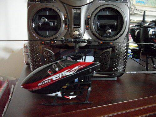

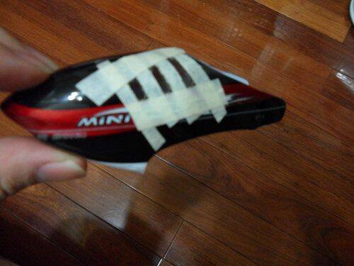

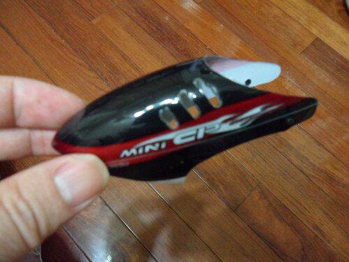

終於把頭罩開好洞了像不像運動品牌logo!
施工前
施工前
施工中
施工中
施工後
施工後
裝上去後模樣
裝上去後模樣

漂亮的新頭罩,溫度如何?

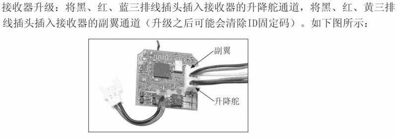

<<接收器線上更新方式>>
更新線如上圖接法,但後續仍然未知!目前還未見任何升級線也沒隨機附...,而圖片上的接收板為"未知型號"只供參考。

頭罩加工得還不錯唷
這樣裝上頭罩飛溫度如何呢?
發表於 2012年2月23日 08:07 AM | 顯示全部樓層
原帖由 zidane0623 於 2012年2月23日 03:21 AM 發表
頭罩加工得還不錯唷
這樣裝上頭罩飛溫度如何呢?
測試結果2顆電池最高溫度58度!離沒頭罩測試45度還有段距離!再繼續開孔!
新孔開好了還沒測等電池充飽測了以後再報告!
