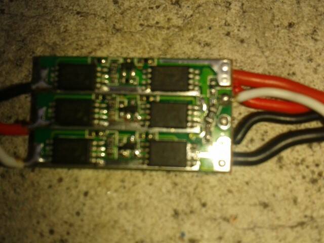

發表於 2012年9月10日 08:32 PM | 顯示全部樓層
看來只好拆賣了,因昇降elev舵機不能正常使用換v120舵機也如此,看來主機板有故障且另一舵機(螺距舵機)也怪怪(試v120舵機正常),災情慘重無刷主馬和尾電機就是不能同步。
買新的零件要2000元買一台新的較划算。放棄了XD小機難搞
發表於 2012年9月10日 10:07 PM | 顯示全部樓層
回復 740樓 tonyseed 的帖子
可以請T大PO一下電變的照片嗎?如果電變已改裝是不能再用版子上的焊點,否則會反向~
要不要拿來讓小弟試試?員林、埔鹽很近的,不要那麼快放棄啦~
發表於 2012年9月10日 11:13 PM | 顯示全部樓層
回復 741樓 kuntan 的帖子
手機照的不很清楚,我主機板現在就是elev打舵有問題,打elev舵時三顆伺服機前進無動作打後退時三顆伺服機動一點點,打副翼和推油門都正常。
我已把10k電阻接上(1/4w好大一顆),所以主碳刷馬達和尾碳刷馬達都正常,現只差主機板有問題及無刷馬達反向。
因白天要上班可能星期日才能過去。

 樓主| 發表於 2012年9月11日 12:23 AM | 顯示全部樓層
回復 742樓 tonyseed 的帖子
看樣子電變似乎沒改焊
白線那邊的電路拍得不夠清楚 XD
建議可直接找K大修看看,那顆超mini電阻被連根拔起還是可以修的
若K大不行再寄給小弟試試吧
發表於 2012年9月11日 07:43 AM | 顯示全部樓層
回復 743樓 zidane0623 的帖子
Z大你好:如可以連同主機板一同寄出給你可以嗎(因昇降舵打舵不正常)?我也不知電變是否有改焊我是跟天X買的接線也是他們焊好出貨,也留言跟商家反應要如何使用。再貼心上電變圖片供參考。謝謝
