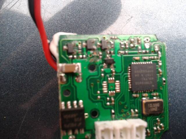

慘!昨天把mini cp主機板焊無刷信號線結果把電阻焊不見了,而且焊點銅箔也焊掉幾個,有前輩能幫修嗎?或者能割愛mini cp主機板(需焊好無刷信號線)?不想買新的主機板焊點太細個人功力不夠。

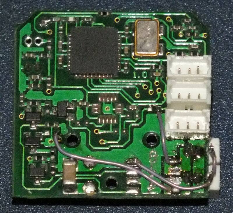

回復 734樓 tonyseed 的帖子
T大~只要焊點還在就好了,電阻不見了也沒關係~
您是要改主無刷還是要改雙無刷?如果要改雙無刷像下圖的改法會比較完整~

kuntan大你好:我電阻不見時也是直接焊上信號線,結果也是能用但無刷要反向才能使油門搖桿正常,但尾電機卻和主無刷馬達反向,無論怎麼設定DEVO 10就是無法使主無刷馬達和尾電機同時動作,所以才把10K電阻焊上去(因沒有此電阻原廠碳刷馬達無法啟動),但主馬轉了但尾馬達卻不轉了,不曉的那裡搞亂因螺距可正常上下但ELEV前進後退打舵無反應。所以又把10K電阻移除結果銅箔沒了。(本想碳刷主馬繼續用不改了)
所以現在已把信號線焊在正面,主馬無刷正常(要反向)尾馬一樣不轉所有舵機沒試(忘了)。
另外一提就是無刷主馬和尾電機要如何設定才能同步,繼續奮鬥中。
我的無刷是黑金鋼12000kv,電變WK-WST-10A-LTC(不是雙無刷)
