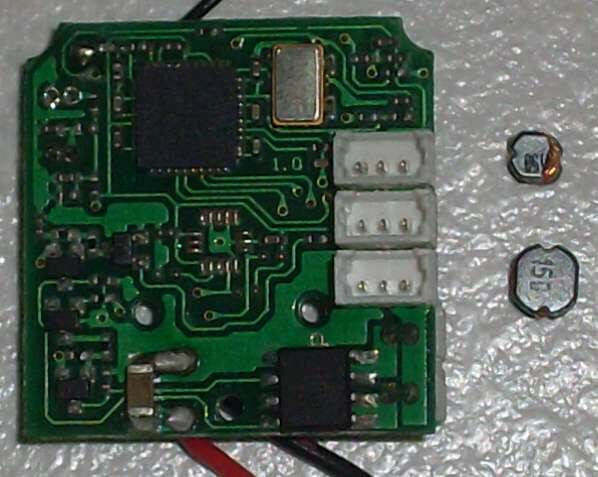

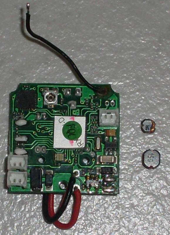

已經將新買的電感換上去,接收一樣沒反應,舊的電感也沒有開路的現象(應該沒壞)。把接收板照給大家看,是否還有其它問題。
 樓主| 發表於 2012年9月3日 10:36 AM | 顯示全部樓層
回復 709樓 btko_0924 的帖子
從照片上看不出有啥問題,可能不夠清晰
電感腳位旁的兩顆元件怪怪的…
從照片看好像受損了
有試過其他顆電池嗎?

銲這顆電感的難度很高,是請同事幫忙的,同事說電感旁的零件有一點空銲,他有加助銲劑重新銲過,可能沒用清潔劑洗過,所以看起來怪怪的,另外電池是正常的(每次都用不同顆試)。

建議可用三用電表從正極電路開始查起,每個焊點與元件看有沒有通電就知道了。
一定有一個焊點因摔機而變成虛焊,頭罩應該有摔到往上翹才對,機板會受損真的有時候是頭罩惹的禍。
所以先前就有建議每個焊點用烙鐵燒一下,讓錫重新黏合~記得塗點錫油,完成後再清理一下即可。
若每個焊點都已燒過,就是要查哪個元件受損了,或者哪個元件摔掉了卻不知道...。
個人是不建議送廠修,等的時間...真的是會讓人手癢到不行

明天若有時間的話,小弟再幫你拍個幾張正常機板的清晰近照,讓您對照一下~
