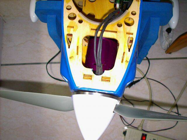

[m17] [m17] [m17] 在此提拱我的安裝方式,試試吧![m17] [m17] [m17]
[ 本帖最後由 choua 於 2012年2月19日 12:14 AM 編輯 ]

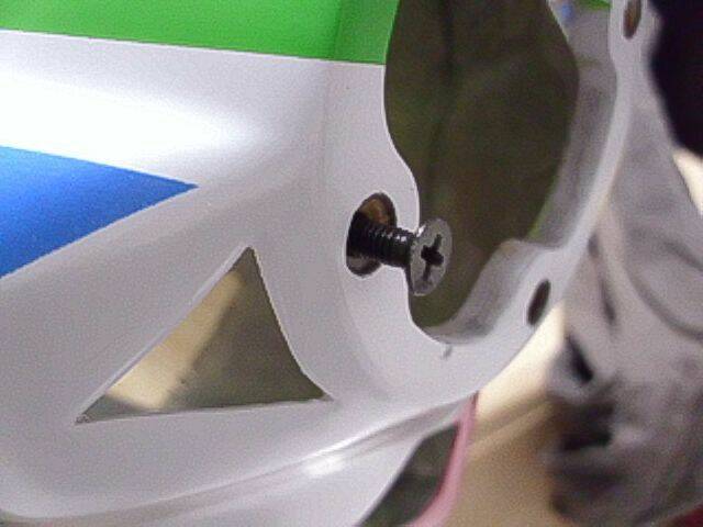

洞的外圍再看你用的三角螺絲的外圍是多大的鑽尾穿入你所需的深度〔做這動作時不能太用力不然會鑽的過深〕 . ...
最好是邊鑽邊量
最好是邊鑽邊量
直到與機頭平行,這就是我們要的深度
直到與機頭平行,這就是我們要的深度
完成
完成

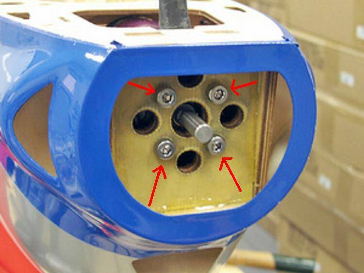

紅色箭頭的地方就是要鑽孔的地方
紅色箭頭的地方就是要鑽孔的地方
