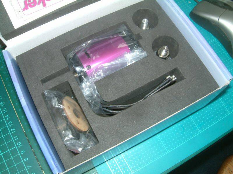

hacker A50 16L馬達主軸有換過嗎??......
發表於 2012年2月18日 11:24 AM | 顯示全部樓層
馬達主軸長度尺寸.......

舊版的A50 16L確實有這樣的問題
wind110是依照新版馬達設計的
所以看要不要換新版的,一勞永逸
