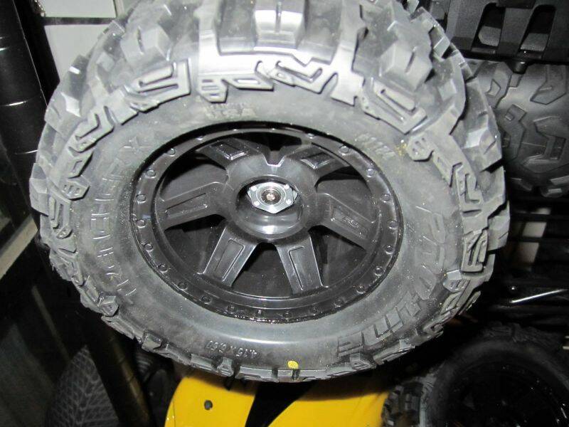

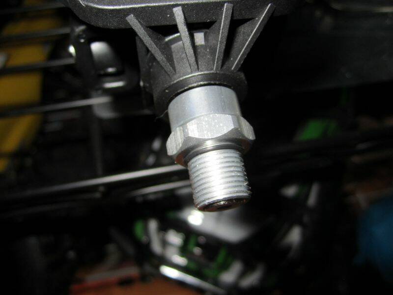

發表於 2012年2月17日 06:45 AM | 顯示全部樓層
已有量產品供參考
