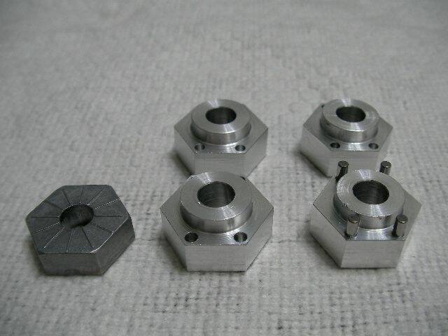

用2天作好的加強輪座
[ 本帖最後由 奕嵐 於 2012年2月18日 02:57 AM 編輯 ]

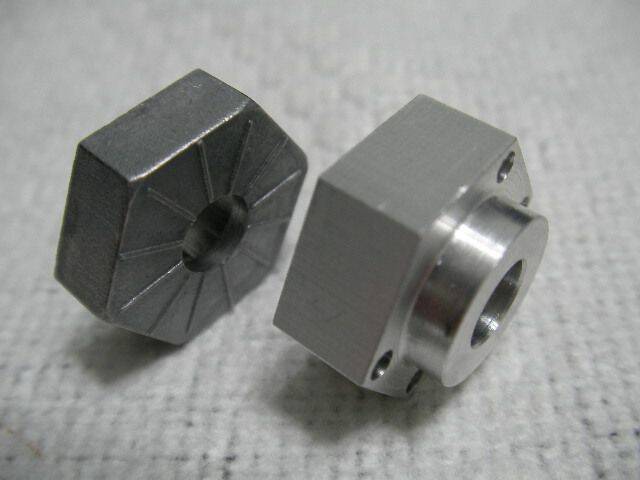

跟原廠的比較一下
跟原廠的比較一下

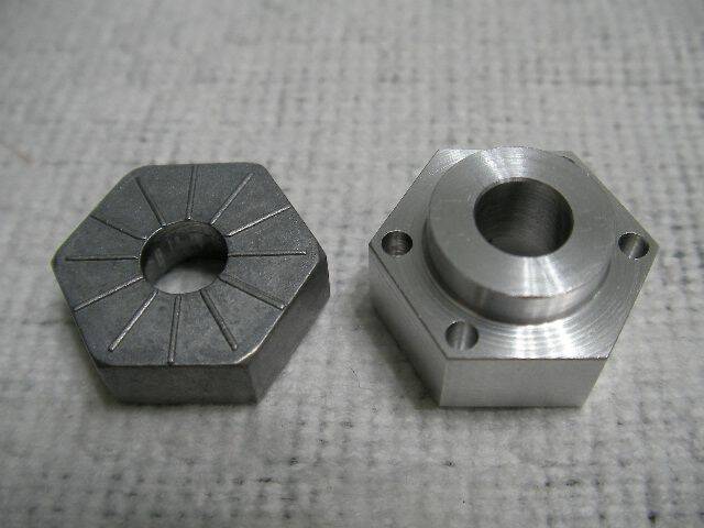

比起原廠的有多做出3MM的凸出外圓.這樣的話.可使六角座跟輪胎同心度更為準確更加不會晃動 ... ...
原廠厚不到6MM.強化建7MM.本來想用原廠的改.礙於肉後不夠.又加上是做通孔.怕說假如PIN鬆動跑出來.會掃到C座 ...

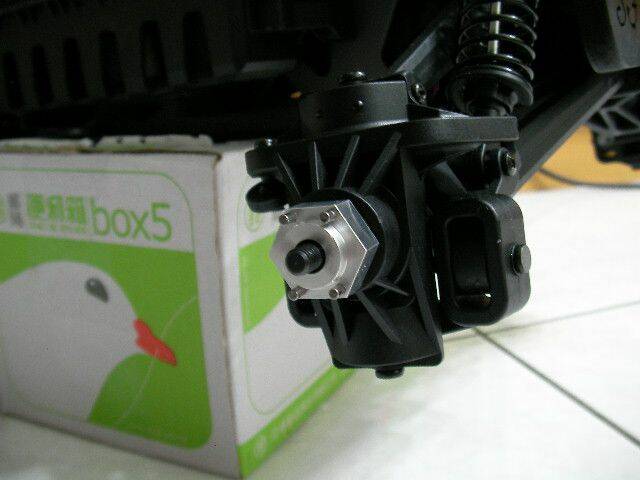

裝在車上看起來蠻粗壯的
裝在車上看起來蠻粗壯的
