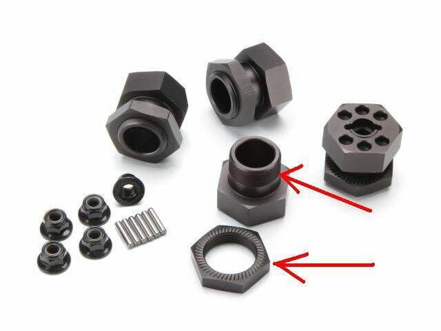

其實搞錯地方了,會發生問題的地方在輪胎外鑼冒,那邊才是應該改的地方.
裡面六角輪座沒問題.
樓主其實可以把內緣在加長約5mm 車鑼紋,在作一個六角鑼冒,那就跟市售的一樣了
期待大大量產 造福車友~

照片上的是24mm的六角座 因為尺寸大受力面積夠 所以不會掃
這種結構的17mm六角座就是一般1/8越野車 巴基在用的
我剛買野人時掉輪框也換過這種結構的17mm輪座 配上原廠野人胎 還是掉  給你參考看看

你說的地方.在我做之前.就有想到了.也試作好幾顆壞了.
有一位大大.他也是用大S的輪座改的效果就跟你說的一樣.
其實這輪座還要配一樣物件.昨天忘記拍的了.
店員是跟我說這個是(玻浪華司)如有錯請更正

個人覺得在六角輪座上加工是防止輪座在框與輪座鬆動時掃框,在螺帽鬆動脫落時最多就輪子與輪座一起飛出,主要的問題還在於螺帽會鬆沒處理。
我的野人改了 I 廠17MM輪座+17MM螺帽,但是螺帽在怎麼催緊幾趟後還是鬆掉,如果沒有即時再鎖緊框就毀了,如果我沒裝錯的話附的那一條細細的O-ring是用放在螺帽內來防鬆的,鎖沒幾次就差不多沒了真的很沒檔頭。有同好使用過其它的防鬆螺帽嗎? 效果有沒有比較好? 還是有比較薄的螺帽一次上兩個逼緊或許也可避免鬆脫掃框的狀況。

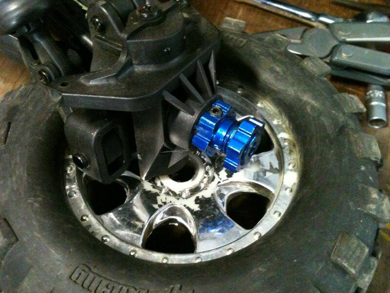

原帖由 奕嵐 於 2012年2月16日 01:07 PM 發表 你說的地方.在我做之前.就有想到了.也試作好幾顆壞了.有一位大大.他也是用大S的輪座改的效果就跟你說的一樣.其實這輪座還要配一樣物件.昨天忘記拍的了. ...
小弟之前的野人就是用大S輪座改的~~ 落地前鎖緊來的話,是ok的
