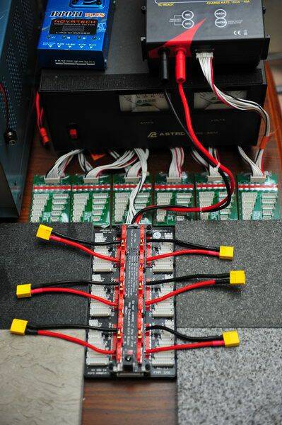

發表於 2012年2月18日 12:29 PM | 顯示全部樓層
買來後想了一天。
上網看轉換頭、轉換線市場,雖然不貴,但是我對T頭有痛苦經驗。最後決定不要用T轉XT60
而直接用12AWG線焊在 PCB 的40A保險絲腳上。拉一拉覺得很牢固。
看到每一顆電池都有兩顆40A保險絲保護,就覺得很安心多了。
以前我都嘲笑自己,自製的主充電線每三顆電池共用一組40A保險絲。等於在欺騙自己
也曾失神逆接香蕉插頭 (紅插黑 黑插紅),表演XT60 煙火秀2次
昨天下午下雨不能飛,就動手改裝,過程很順利。
沒有技術難度,只要烙鐵瓦數夠大就可。
現在 MPA板接PL-8 只剩一條 12AWG線,乾淨俐落,清爽舒服。
只是不知長期使用40A充電,夏天時香蕉插及電線是否受得住。
摸摸只有微溫。應該還好。

發表於 2012年2月18日 09:06 PM | 顯示全部樓層
MPA 分壓板的怪問題
今天碰到一個怪問題
將6組6S 電池接上,先充到 3.9保存。然後好奇的測一下曲線。
電壓、電流曲線,看起來很正常。但是看內組曲線時發現 Cell  6 特高
別人是 2.5 2.4 2.5 2.6 2.5  m-ohm  唯獨他是 10.5mohm
再看看各 Cell 電壓顯示沒錯啊?   3.95 3.94 3.95 3.96 3.95 3.96 V  很正常。
猜想可能是分壓頭 node 規格忘了改設定。就將分壓線規格 由 FMA 改為 XH
再測一次數值就變成  4.6 4.3 4.2 4.2 4.3 4.2 m-ohm
連換了6個電池都是穩定的 Cell 1  勝出一點點。
換回舊的單板式分壓版,並將 node 規格改回 FMA 就好了。
也就是 各Cell 之內阻就變成  2.4 2.6 2.5 2.4 2.3 2.5   m-ohm  之間亂數分配。
內阻最高的Cell 不一定在哪裡出現,也就是 Cell 1 老是報告最高 m-ohm 的現象消失了。
看來我買到的 MPA 分壓板好像有點問題。
還是 XH 分壓規格之軟體 ( firmware) 沒寫好
不知這種現象會不會影響充電效果。
看看充好的電池,電壓都OK    4.105 4.105 4.100 4.095 4.105 4.195 V。
只是飛一下子就出現電壓低於 3.4V 的過放警報。(紅燈亮、蜂鳴器叫)
不知是因為這幾天天氣冷,PL-8 低溫保護啟動使電池沒充飽,(只到 4.100V)
還是化學反應變慢使充飽的電池因內阻昇高以致有電放不出,
還是 MPA 分壓板有問題。
不知網上有沒有人有碰到相同狀況,
煩請高手指教。
 樓主| 發表於 2012年2月18日 09:35 PM | 顯示全部樓層
這新的分壓板朋友有一塊,目前僅併2顆6S電池試充,沒有前輩充沒飽的問題;
不過他第一顆電池接上主電源線時總會有輕微火花,很奇怪,是用T插轉XT60,之前似乎沒有這問題。

發表於 2012年7月20日 01:16 PM | 顯示全部樓層
原帖由 BV2FB 於 2012年2月17日 06:20 PM 發表
因為怕短路。
沒把握者可焊在 T插接腳上
注意正負極別接反,否則保險絲要立即換新。
很難換 !!
660929
大大強力改裝的精神令人折服!
但敝人略有小小補述,醬子雖然避掉了轉接線的麻煩,但是相對的露出了原有的T插接頭,或許更有異物造成短路的機會,建議再做一個T插保護套做隔絕,不然~"鑰匙掉了"火就大了!
發表於 2012年7月23日 12:20 AM | 顯示全部樓層
用轉接頭不是安全多了@@這樣原本T插就不能被別人插了><
