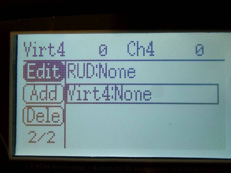

我現在要設一組混控,讓正飛的Rudd量維持原來的樣子,倒飛的Rudd量變成原來的88%。
首先在Ch4新增一組頻道,輸入暫定是未定義的虛擬頻道Virt4。
進到裡面,我要把Virt4的值乘到Rudd上。所以數值就選1-to-1什麼都別動。方法選mult
移步到Virt4頻道

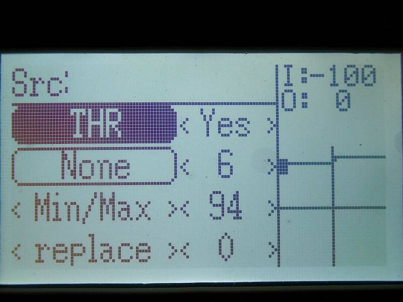

在裡面新增一組輸入是THR,也就是控制正飛倒飛的頻道。
接下來我希望正飛部分對Rudd全部乘以100%,倒飛部分全部乘以88%。所以我選了一個階梯曲線Min/Max。我把它的scale設成6,shift到94的地方。就能達成上述目的。

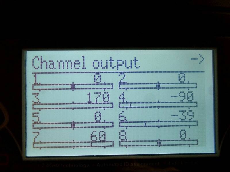

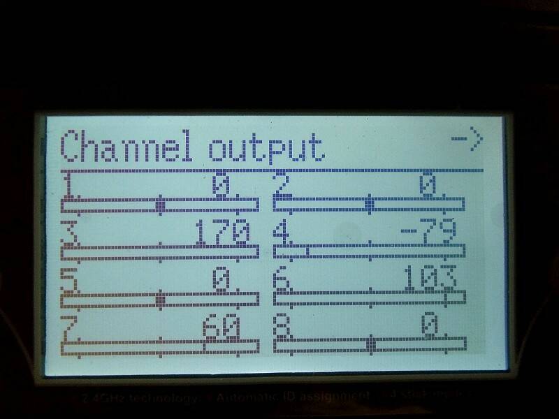

試試看,果然正飛的時候CH4最大值為90%而倒飛的時候最大值變成79%。
