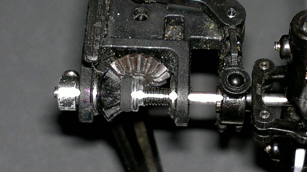

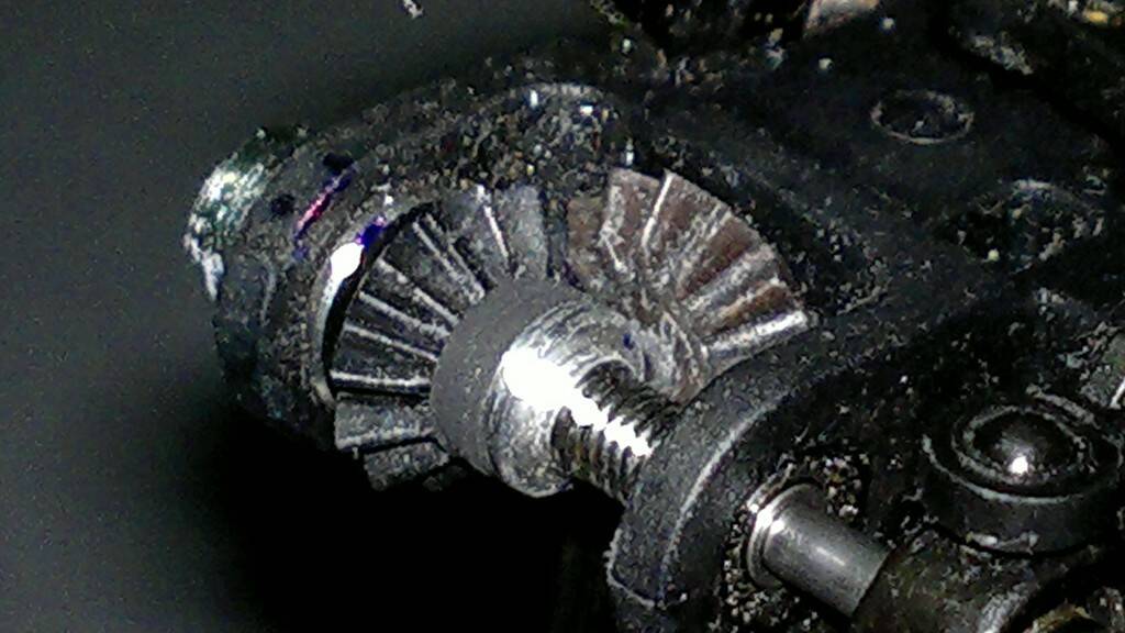

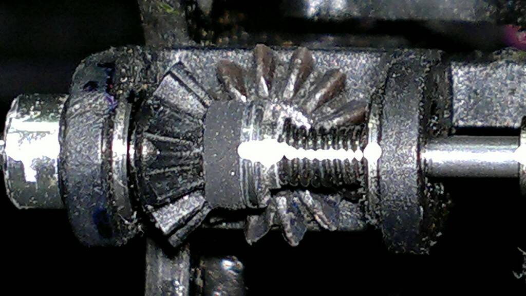

發表於 2013年6月18日 07:08 PM | 顯示全部樓層
本帖最後由 e1796t 於 2013年6月18日 07:13 PM 編輯
首先謝謝@linci34000326 大之前分享的陽春離合器範本
再來分享我修改過後滿意的陽春離合器版本
實際使用效果非常滿意
