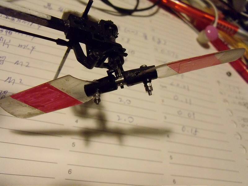

尾重錘試用心得
我買了一些貨,規格如圖。量過重量以後決定出較實用的組合是M1.4*10 mm螺絲配M1.4螺帽。 這螺絲是不鏽鋼,還真是價廉物美。
ej的重錘是0.15 g,我決定先從輕的重量往上加。從M1.4*10 mm螺絲 不加螺帽開始,一直加到兩個螺帽。一個M1.4螺帽是0.03g,所以加了兩個還比ej大的輕。不過就已經開始輕微的快速金魚尾,顯示離心錘的效果已經出現。我陀螺感度是80%,我想降到75%會比較好,再下去會大螺距甩尾。不降也可以只是停懸較醜。
兩個螺帽手感差異不大,大螺距甩尾角度仍然不變。我想大螺距甩尾應該是舵機速度跟不上問題,離心錘只是幫助加強舵機力量。對頭洗碗與側飛都還是會有不規則擺尾,改善度大概10%,所以不要期待純飛航道會有太大的改變。可能重錘加得還不夠,但我擔心太重還是容易掃齒所以兩顆我想應該夠了。最明顯的手感是半圈自旋翻,空中轉尾的速度變得均勻多了(15%);相信一圈也會有改善,今天只能室內測試先做這些就好。
因為我的槳夾反裝,跟別人不同,螺絲頭在裡面,所以我把螺帽加在螺絲尾。一般人的螺帽應該要加在螺絲頭的那側。這樣有個好處,因為10mm螺絲太長(其實把頭算進去是11 mm),直接鎖到底會發生打到螃蟹爪的蠢事,我的槳夾反裝所以沒這個顧慮。一般槳夾一定要在螺絲頭那邊多加螺帽否則鎖穿的長度必會打到螃蟹爪。
先聲明DKCK的M1.4*10螺絲我是買到機械牙,這個螺牙跟原廠的自攻螺絲比起來比較密。所以鎖入槳夾必會造成重新攻牙,破壞原來的舊牙;我是沒差,如果有這個顧慮還請三思。
發表於 2013年6月15日 07:30 AM | 顯示全部樓層
你的螺帽是0.11克喔!
感度下調是必要的,但鎖尾效果仍比原本好。
 樓主| 發表於 2013年6月15日 09:58 AM | 顯示全部樓層
ej189 發表於 2013年6月15日 07:30 AM
你的螺帽是0.11克喔!
對,那是M2螺帽。因為原廠使用防鬆螺帽所以造型比較厚所以也重。
不過實驗中我使用的是M1.4螺帽,重量0.03 g。
