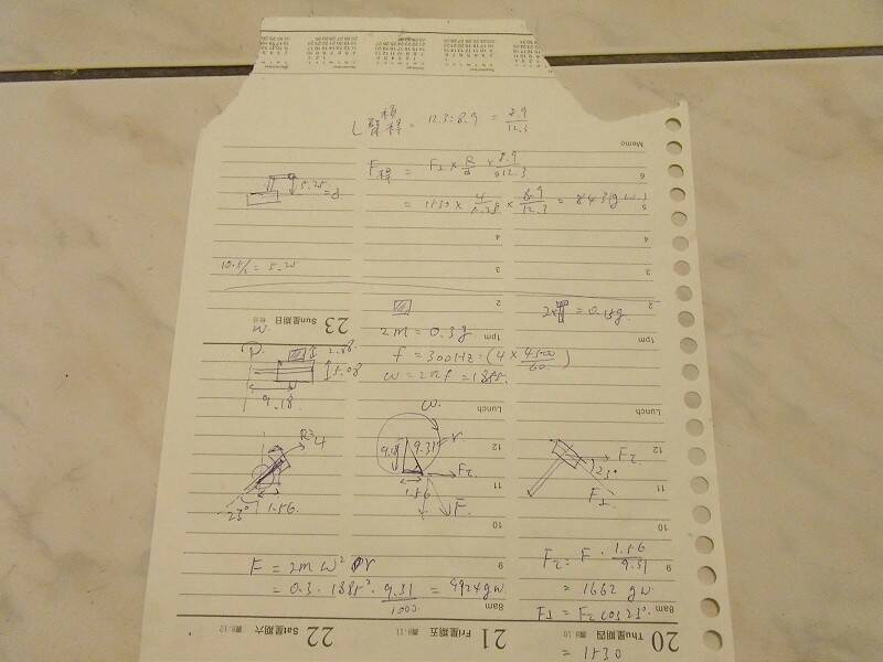

 樓主| 發表於 2013年6月13日 01:12 AM | 顯示全部樓層
本帖最後由 davidlitmanen 於 2013年6月13日 03:03 AM 編輯
重錘離心力算一算
我量了一下ej大的重錘配置,原廠主槳螺帽是兩顆0.3g ,尾槳夾螺絲兩顆0.15g。 因為質量集中在螺帽,所以我忽略螺絲的貢獻,計算螺帽重錘所貢獻的尾舵拉桿推力。不要再問我詳細過程,我懶得寫了,直接把計算紙拍起來,看得懂算你行,看不懂很正常。
離心力 = m w^2 R 這是很確切的公式,大家可以自行檢驗,一顆0.15g螺帽在主槳轉速4500RPM時可以貢獻500g的軸向離心力,很扯。難怪ej大說重錘是不是要加到這麼重還需要評估。我就是評估來著。
然後透過複雜的向量分析,我算出重錘貢獻在尾舵拉桿方向的力高達86 g重,有點誇張。我懷疑真的能有那麼大麼? 人家鐵漢大在250級量到的重錘也不過貢獻 350 - 240 = 110g重而已。 或許是250有比較懸殊的L臂槓桿,所以量起來比較小。我可以九成肯定計算應該是沒有錯的,所以我們應該要降一降這個重錘的重量吧,至少降到一半的重量回到400g重的貢獻會比較正常一點點。甚至可以再輕一點。DkCk有賣m1.4 * 10螺絲,也有賣1.4墊片。說不定用比較輕的墊片會比螺帽合理。
發表於 2013年6月13日 01:25 AM | 顯示全部樓層
本帖最後由 linci34000326 於 2013年6月13日 01:33 AM 編輯
davidlitmanen 發表於 2013年6月13日 01:12 AM
重錘離心力算一算
我量了一下ej大的重錘配置,原廠主槳螺帽是兩顆0.3g ,尾槳夾螺絲兩顆0.15g。 因為質量 ...
D大,雖然我看不懂那張紙
不過您是否有將擺臂的重量算進去?
V120是塑膠可能沒感覺,但250的擺臂是金屬而且又不短
高速時,螺距造成的推力真的也不小
V120用螺帽的重量遠大於球頭擺臂
250的離心垂應該是略等於擺臂
 樓主| 發表於 2013年6月13日 01:46 AM | 顯示全部樓層
本帖最後由 davidlitmanen 於 2013年6月14日 08:34 PM 編輯
linci34000326 發表於 2013年6月13日 01:25 AM
D大,雖然我看不懂那張紙
不過您是否有將擺臂的重量算進去?
V120是塑膠可能沒感覺,但250的擺臂是金屬而且 ...
我懂您的意思,不過我是看加不加重錘的推力差,所以不需考慮原本就有的推力。
我覺得真正得原因可能在轉速,因為離心力正比於轉速平方,250的旋翼轉速應不如小機。3000RPM / 4500RPM  = 0.666 ,平方起來少了一半多。這是一個概念,任何加在V120尾旋翼上的重量,對推力造成的影響力高達那個重量的兩千兩百多倍。所以不可輕忽,我想先從墊片開始慢慢加上去做實驗。這個改裝挺有成效的又省錢,值得投資。我剛看過03-4舵機的資料,扭力換算到原廠擺臂長度,總推力不過465 g。難怪加了重錘可以省下那麼多推力,還要降感度才不會金魚尾。雖然我不確定精算的結果是不是有誤差,但估計起來重錘的影響力不會低於200 g重尾舵負荷
發表於 2013年6月13日 02:03 AM | 顯示全部樓層
本帖最後由 linci34000326 於 2013年6月13日 02:13 AM 編輯
查了一下250資料
馬達3600KV,3S
齒比1:8:4.28
當時影片好像說開50%,主旋翼無負載
我也很好奇怎麼算出來跟量測差了好多,明明250重鎚重量遠高於螺帽
看來明天又有實驗做了
不過D大您算的是「最多」,但不可能完全轉到90度吧
頂多轉個20度就很多了
