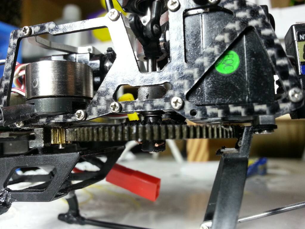

大齒盤會上下晃這個好處理,
可以找內徑2.5~3.0mm的墊片
看是要墊在主軸固定環下方
或是大齒盤上方都可以
除了可以消除前輩所說的間隙之外
依照墊的位置還可以些微調整大齒與傘齒的間隙
依這張圖來說就是墊在大齒盤的上方
另外說到原廠固定銷
這東西...重摔一樣會歪...
而且這東西歪了更討厭
這時不破壞齒盤或是旋翼頭根本弄不下來
不過後學也是因為這樣捨棄原廠固定銷改試用0.6~0.8mm漆包線
所有齒輪也意外地再也沒換過

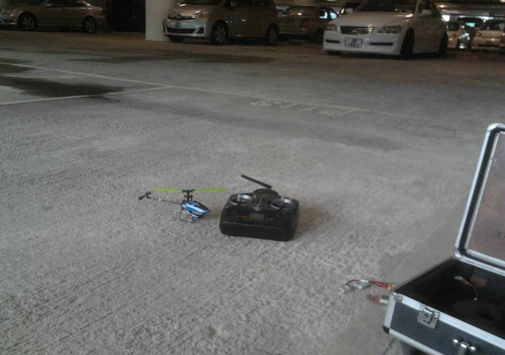

大大翻和旋確有無限個組合,就看各飛手的風格和喜好。最近我也買了 fbl 80,試試不同的旋頭組合,練左右翻時 6mm 鎖尾很弱會自旋,後來才知是尾槳問題,換了 7mm + 副廠槳後鎖尾後好 (原裝 6mm 可能無辜給我剎了) ,練四面翻時發現它左翻超快,幾乎可定點完成,挑戰手指反應極限,實在很刺激,這是 Gcp V120都很難達至的效果( 提高轉速應該也可以 ) ,雖然 fbl 100 fbl 80 很難改無刷,但翻滾卻很好玩,助我挑戰循環螺距的極限,現在主力用它在停車場練習左翻及左舵的半圈自旋翻,可於低空兩尺內完成!

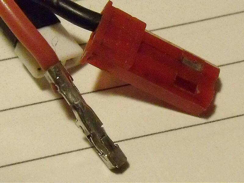

隨著天氣變熱,電裝的表現開始不盡人意。小弟分享一下電池的大掃除,我們對電池的平常保養就是噴接點清潔劑。但其實JST接頭的接點不只是公母頭之間,杜邦端子跟電線之間也是接點,因為它們是壓接在一起而已沒有焊起來。解決的辦法是先退一條端子出來,把電池端上面的金屬露出用尖物壓下再拉出即可。不可一次退出兩條否則容易不小心短路,另外用手握住端子並不會被電到請放心。
翻過來可以看到端子背面夾著電線。此時可以用電子清潔劑與紙巾清潔整個端子,注意夾住電線那端要噴清潔劑,會意想不到的流出很多綠色的銅氧化物。從這張照片就隱隱看到綠色的繡了。

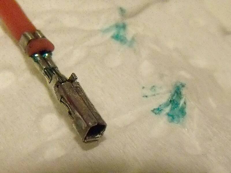

我光是用紙巾輕輕擦就這麼多氧化物,旁邊綠色的就是。連清潔劑都還沒噴。
這個動作可以讓電池的電力發揮得更徹底。這顆原廠電池真的太猛了,放了一年還可以全力3D 3:40,原來衰退的只是接頭。

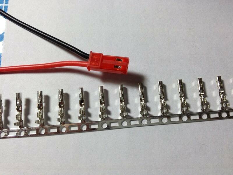

JST接頭也被扯掉,還好有買一排100根JST母端,馬上換上再點些錫固定
