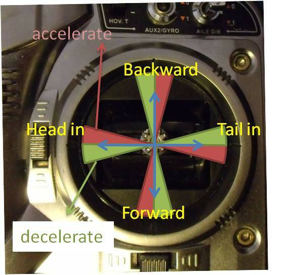

趁著下雨稍停,練習了一下自旋繞圓。心情是有些,自旋繞圓真有那麼點難練;有多難?個人認為比自旋翻還難,每天只進步一點點。剛開始的時候並不認為可以練得起來,並懷疑是誰發明這個動作的,真不是人在練的。
這裡完全是按照前輩的心得在練習,所以沒什麼技術心得可以分享。就是先練好前進圓,頭朝內離心圓,後退圓,頭朝外離心圓。再把它們串在一起。
https://www.youtube.com/watch?v=sHswCdfFJ3I
不過對於新手來說,可以參考以下的方向(美國手右手),逆時針離心圓,左上右下,分別是,頭朝內,後退,尾朝內,前進圓。
繞圓想要加速可以調整到紅色扇形區,想要減速可以調整到綠色扇形區。
航道練好之後,第二步是逆時針自旋繞圓,左手打左舵,右手不斷順時針繞圓。右手的速度是關鍵,逆時針自旋可以往右繞圓以及往左繞圓,你猜猜看右手是怎麼打?右手都是順時針繞圓 差別只在時間差,右繞圓的打法會領先,左繞圓的打法會墮後。我建議從左自旋左繞圓開始練比較不會迷失,別貪心一次要練兩種繞法。練的時候可以繞一圈公轉的時候自轉一圈,最後要練成繞一圈公轉可以自轉N圈。掌握一個要訣,輕輕的右手動作,繞圓的弧度才會小;直線自轉行進的時候右手就放空。
奇怪的是,影片中41"的地方會突然加速旋轉,害我不知所措。發生過三四次,好像是那邊風比較大,強轉尾舵轉不過去,等風突然轉小的時候就狂打轉。
