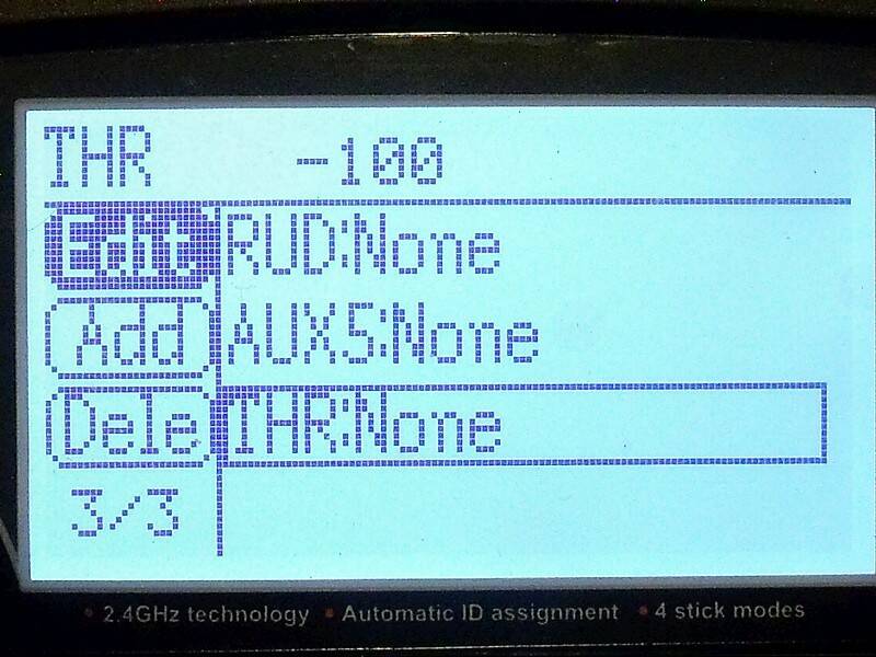

為了達成這個通道的目的,必須增加三組混控,第一組是mul運算,第二跟第三組用add
至於值就是第一組AUX5的輸入 mul入thro通道。switch設none
第二組用AUX5的輸入add入thro通道,switch設Fmode0,曲線與第一組一樣
第三組用Fmode0輸入,switch設Fmode0,值設成-100%一直線。
經過我的驗證可行,這三組要依序增加,否則它的加減與乘除的順序會搞錯。通道沒有先乘除後加減的規則,會按照通道的先後次序做邏輯運算。

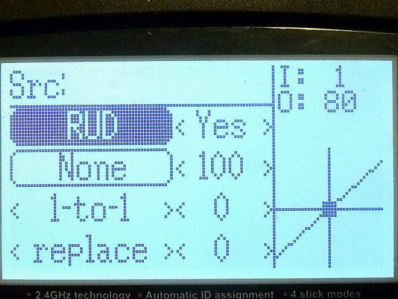

這是一個多麼夢幻的想法,之前委託@zidane0623 大大嘗試過。他說怎麼設怎麼怪;小弟終於能夠理解了。首先我把這個問題切成左旋跟右旋來設置,再切成正飛與倒飛,再分別對Elev與Aile做混控;所以我們要得到八個補償值。
僅僅是這樣嗎? 自旋的快慢也會影響混控值,也就是慢自旋與快自旋應該要補償不同大小的Aile與Elev,好吧即使這樣也不是辦不到,頂多把混控設成多點曲線,真對不同的Rudd量慢慢多試幾次總弄得出來吧。
僅僅是這樣嗎? 原來補償的大小也跟自旋的時間有關,也就是自旋1/4圈,半圈,一圈,三圈所套用的補償量也不同 你它X的太坑爹了吧,舵量補償混控還做得到,計算時間是哪支神控的任務?!所以我放棄了,該交給陀螺儀的工作還是別太樂觀想自己來吧。
另一方面其實只是好玩,我覺得慢自旋靠手補償比較重要,因為停懸稍歪一點即使有混控旋個幾圈還是會偏。快自旋手也不必補償了,反正快一點轉個幾圈暫時還不會漂的,所有的舵量會掃射四周所以十字盤可以放空。而且小弟也不玩自旋,原地自旋一點也不吸引我。不過混控對原地自旋多少還是有效的,所以把嘗試的過程分享出來。
所得到的值應該針對各機自己微調,不可套用。補償值與轉速,尾翼大小,主翼質量,接收機擺放水平息息相關。
首先要確定混控的方法。以正飛為例,左旋會後退並且左飄,右旋會前進但還是左飄。所以對正飛是這樣混控的,打左舵Elev補降舵,打右舵Elev補升舵。對Elev的補償如下圖
正飛打左舵跟打右舵都要補Aile右舵,所以對Aile的補償如下圖
然後不要懷疑,給觀眾當回家功課,倒飛的時候以上補償全部相反。
所以我們需要像下面這樣的油門值的混控來 Mul 到剛剛上面兩個混控補償。這樣倒飛的時候就能同時照顧到。

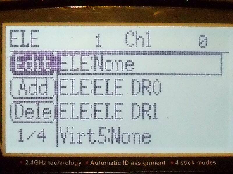

好以上這兩種通道必須相乘之後分別add到Aile 與Elev才有效果,不能直接塞在Aile與Elev裡面。所以我們要把它設定在虛擬通道裡面再Add進來

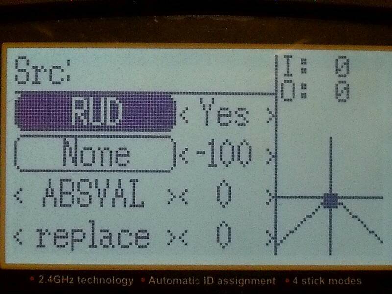

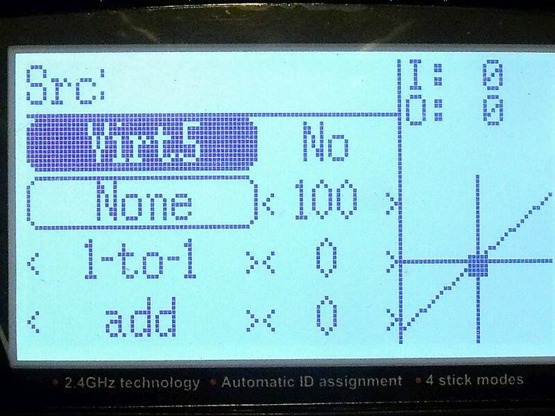

那兩個虛擬通道的內容如下,前圖是對Elev後圖是對Aile
先設定一個Rudd輸入,輸出如剛剛提過的一個是直線一個是V線(前圖是對Elev後圖是對Aile)

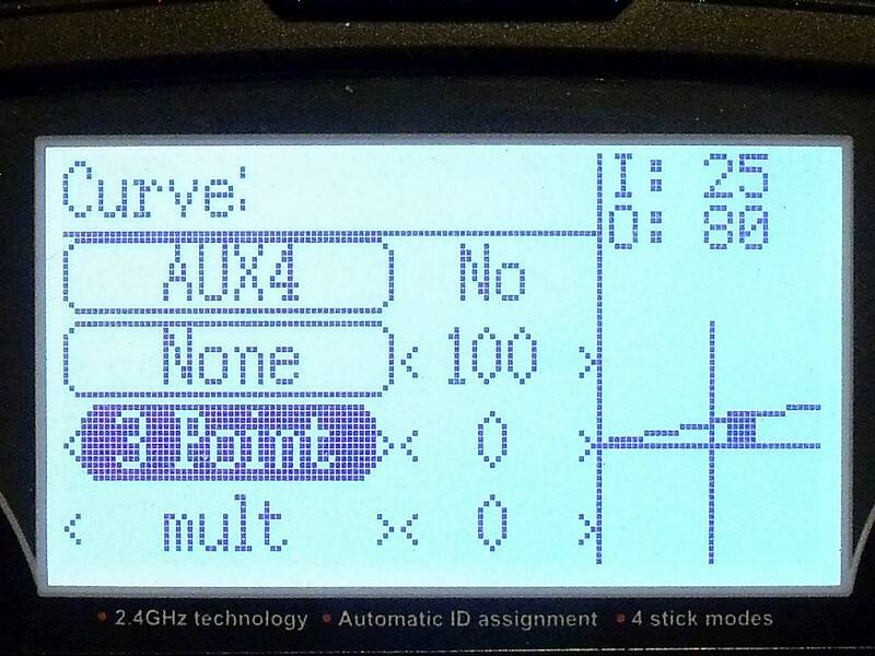

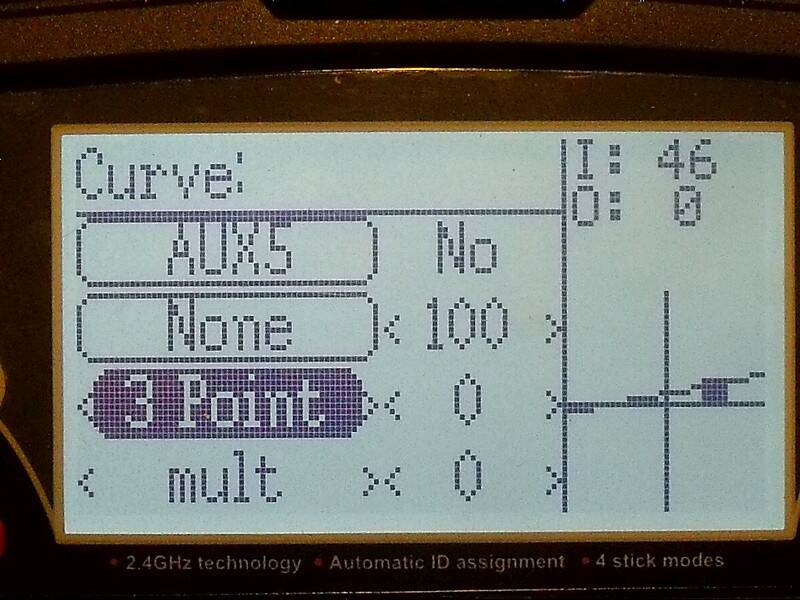

第二組是Aux4及Aux5旋鈕mul到第一組的值,方便測試混控值的大小;否則像Z大之前一個一個值來試就太累了。(前圖是對Elev後圖是對Aile) 我的Aile故意乘一點點負值,原因是我的接收有點傾斜。
最後一組是對倒飛乘以 -1,正飛乘以 +1。 A/E兩個通道都一樣就不重貼了。
最後要實機飛行微調才算準。當你覺得正飛左旋的時候會後退,Aux4就調大一點;會左飄Aux5就調大一點。請自己推敲調整的方向。直到自旋不會明顯飄移為止。

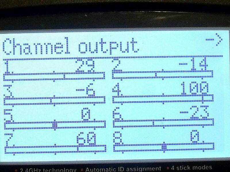

然後落地的時候切到這個畫面
我把Rudd打到左滿舵,觀察Elev與Aile的補償值,這個值就是Aux4或5所乘上去的量。假設這個值是29,以後就不用再用Aux4或5來控制補償,而是自設一個固定的斜線,從相限原點0%拉到29%。
而且經過實驗證實,左自旋右自旋,正飛與倒飛所補償的量都不一樣;所以那個斜線與V線補償應該是左右不對稱的。我上面介紹的僅僅只是用於測試,等得到確切數值之後應該設定一個不對稱曲線。
