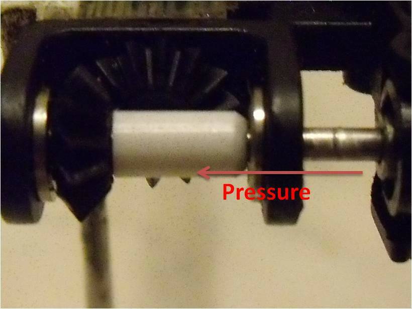

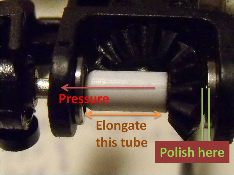

尾波箱中傘齒打磨的必要性
改過尾波箱方向的話,接踵而至的是中傘齒受力方向的問題,正常裝置的中傘齒會向左邊壓迫,因為尾翼時常產生右吹風。這時候中傘齒與大傘齒之間的間隙沒問題。
但如果改裝成尾旋翼在左,一樣是產生又吹風,中傘齒向左邊壓會跟大傘齒靠在一起;因為凸緣軸承的虛位很大,所以這個位移會把本來靠大傘齒做出的間隙給消耗掉。解決的辦法是把中傘齒的背面也磨短,並且重新製做一個長一點的套管,這樣傘齒間就會有適當的間隙。
測試的方法就是把主齒拿掉,左側向下轉動尾翼,右側向下再轉動尾翼。如果感覺左側向下時明顯有傘齒咬合的振動,就是中傘齒的間隙不夠。

不錯的發現,很清楚的圖片!
以前未裝離合器時就很注意這個間隙,當時沒想過齒輪會移動,只想著減少摩擦力,把固定套慢慢磨短,一次少於0.1mm的縮短,短到滑順就停手,因此我的齒輪還是貼緊法蘭軸承,少有這種問題,難怪其他人依樣畫葫蘆卻有不同結果!
現在有離合器反而有這種困擾,因為齒輪永遠貼附於固定塊那端的那顆法蘭軸承,軸承間隙越來越大則齒輪左右移動量越大,阻力是比以往大了些。
