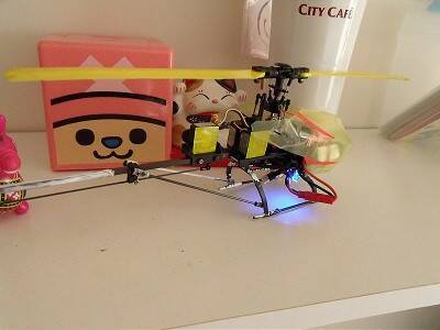

模仿Blade 130X,在機體下方打藍光,會有一種科技感嗎  還是俗氣的台客改裝風?
不過空機重量來到了78g,加電池起飛重量來到了95g  越來越重了...
先裝個一陣子等哪天覺得不爽再拔掉,一點點小藍光在昏暗的地下室也算有幫助,尤其是側翻的時候辨識機體姿態可以靠那一點點藍光。

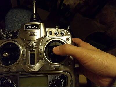

握控手勢
最近練習發現,握控的時候肌肉盡量放鬆,3D起來會比較到位且有自信。
另外像這樣手握緊控的時候,右手大拇指往左到底常常會歪掉,所以側擺總是歪歪的打不準。且練習久了大拇指跟手腕相連的肌腱會痠痛。
如果像這樣把四隻手指頭輕輕叩住背面,手掌輕輕拱起像是握住雞蛋,大拇指就能放輕鬆且能自由的大範圍控制十字盤。3D操控改用這種手勢就會游刃有餘。我是美國手且不用背帶,所以左手不能這樣握,還是得施力托住控。好在目前pitch沒有那麼精準的需求,只有右手這樣握就夠了。
