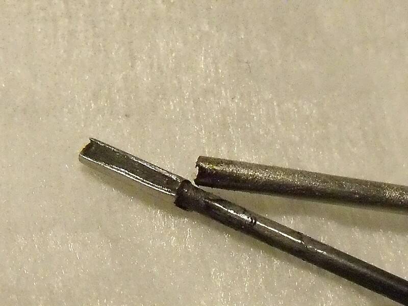

試試看不同的空心尾傳軸強化工程
金屬傘齒受害第二遭,昨天金屬齒把剩下的唯一大齒盤掃掉之後,勉強挑了一個掃了一顆斜齒的大齒盤繼續飛。結果因為少了一個齒造成的振動,空心尾傳軸產生金屬疲勞就斷了!
這好像也不是第一次,這個教訓告訴我有少掉一顆齒就不要硬飛,尤其是使用改裝傳軸的情況下。
不過這也讓我尋思新的傳軸加強材料。像上圖用碳纖棒加上快乾的強化,扭動個幾下似乎快乾膠脫落以後就只剩金屬管在受力,尤其是扭轉變形根本就沒辦法靠碳纖棒強化,所以才會沿著D缺口的邊緣斷一圈。 我試試看用焊錫直接灌在D缺口上面,希望兩種金屬的接觸夠緊密,在扭轉的時候不要脫落。

錫與白鐵無法結合,灌錫恐怕效果有限。
