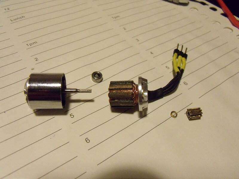

透視ACE TA-915馬達
哈哈哈,我是超噴哥.....的傳人。因為我拿到他的馬達了
傳說中的怪物馬達,美國肌肉級改裝件,台灣不多件的ACE TA 915馬達。
ACE通ASS,乃屁的意思。所以馬達又簡稱"屁他915"。
小弟一向不迷信,馬達好不好看結構就知道。現在來健康檢查一下。
它的基本構造跟HP08一模一樣,所以拆解完全沒有問題。
依序是轉子,軸成,定子,銅套,馬達齒。
銅套要把馬達鎖在機體上,朝著軸心用力壓才會出來。這是ej大教的。
這次一轉動外轉子,裡面的定子就跟著動,就像我前面所說的
這樣用久了早晚會斷線,所以這次是不得已拆開黏好裡面的定子。
g大把銅齒配成9T,可見這顆馬達轉速應該偏高。
然後軸心跟HP08不一樣,HP08是整根1.5 mm,屁他是2 mm 銅齒的地方頸縮成1.5 mm。
這樣設計有好處,因為HP08常常摔到殼歪歪的,原因可能是軸心比較細。但別誤會,HP08的軸心很耐用,摔了這麼多次還是直直的;但它有彈性可變形,可能是撞擊的時候軸心變形波及到外轉殼或轉毂。根據V120的經驗,碳鋼軸心堅固的下限還是2 mm,使用這個粗細的鋼棒比較可靠不變形。

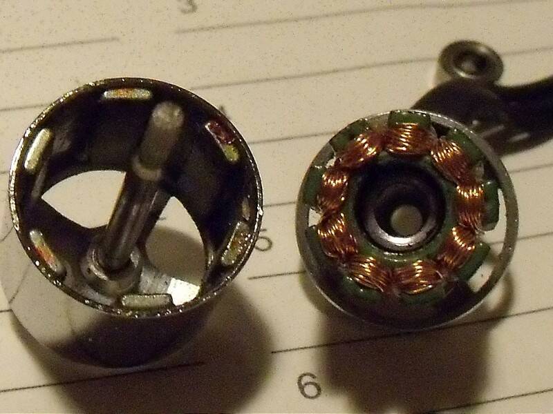

再看它的高跟直徑,高11.8直徑14.4 mm;HP08高11.4直徑13.8。  裡面的磁鋼有六個,線圈有九匝,所以是九匝六極馬達,跟HP08是一樣的。不過屁他的高跟直徑都略大於HP08,裡面的磁鐵高度跟外轉殼一樣,所以屁他的扭力應該是比較強。這麼說的話轉速高扭力又強,裡面的線圈匝數應該會比較少。
果然,線圈深深的陷入鋼片,這是比較少圈的繞法。但仔細一看這個線很細啊,明顯比HP08還細;仔細數一數應該每股有高達五條線之多,所以按照之前的經驗這應該是五線四繞。比起HP08 11000kv的三線六繞,快滿出來的漆包線,這個五線的繞法應該比較輕鬆。但難度比較高的地方是它的線很細,這就是小弟之前提倡的用多股細線避掉高頻阻抗,細線比較容易斷所以繞起來要很小心,繞好之後也要小心保護。還好我有檢查到定子鬆脫,現在已經上好膠否則難說以後是否會斷線。
最後檢查外轉殼有沒有變形,果然是超噴哥,馬達很新變形也很輕微但還是微微的變形。如圖中最簡單的方法就是把外轉殼倒插回原來的軸承,轉起來如果有振動,而如果他總是某一面會轉到朝上,就是外轉殼變形了,用麥克筆在朝上那點做個記號。最後因為三折肱而成良醫,我就不客氣的拿起鉗子(包上膠帶)對付變形的地方。再插回去檢查,嗯剛才做記號的地方已經不再永遠朝上,可以停在任何一個點,轉起來也沒有振動。現在健檢完畢了之後才實機測試!
