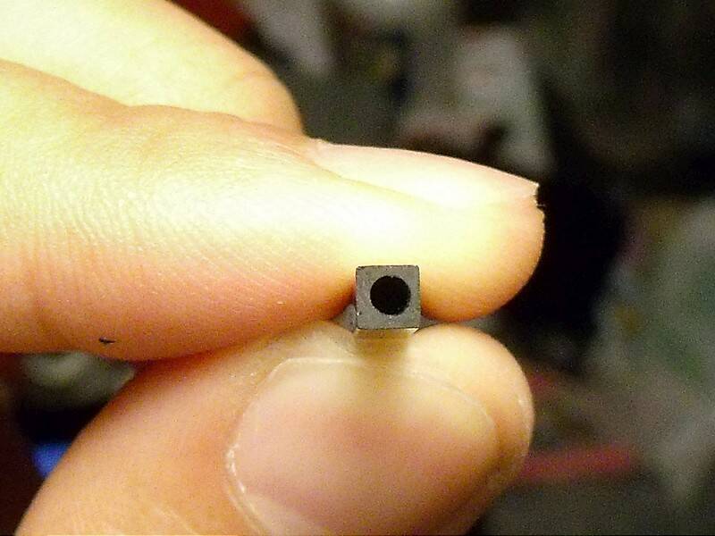

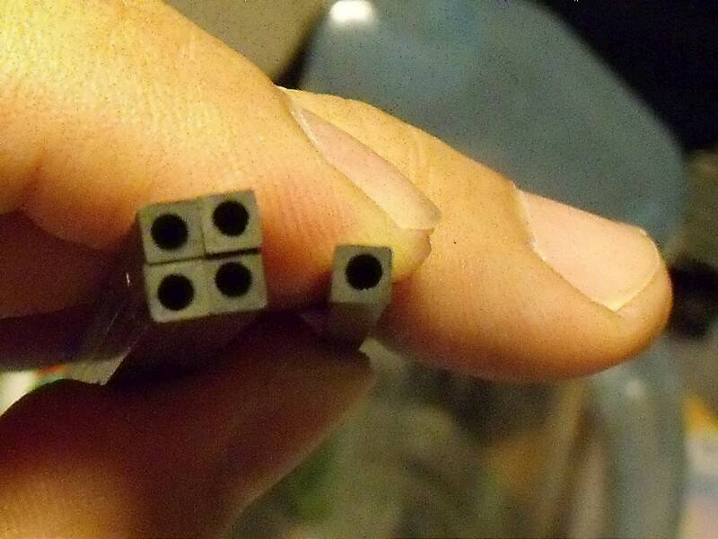

之前發表了副廠尾管的評論,有個飛友私下問我哪家尾管做得比較好。我手上本來有某賣家的尾管很不錯,孔沒有偏一邊,就推薦他買;結果最近跟同個賣家再進兩批尾管,品質就差很多。所以這原來還是要憑運氣的。因為良心有點過意不去所以寫篇文章。

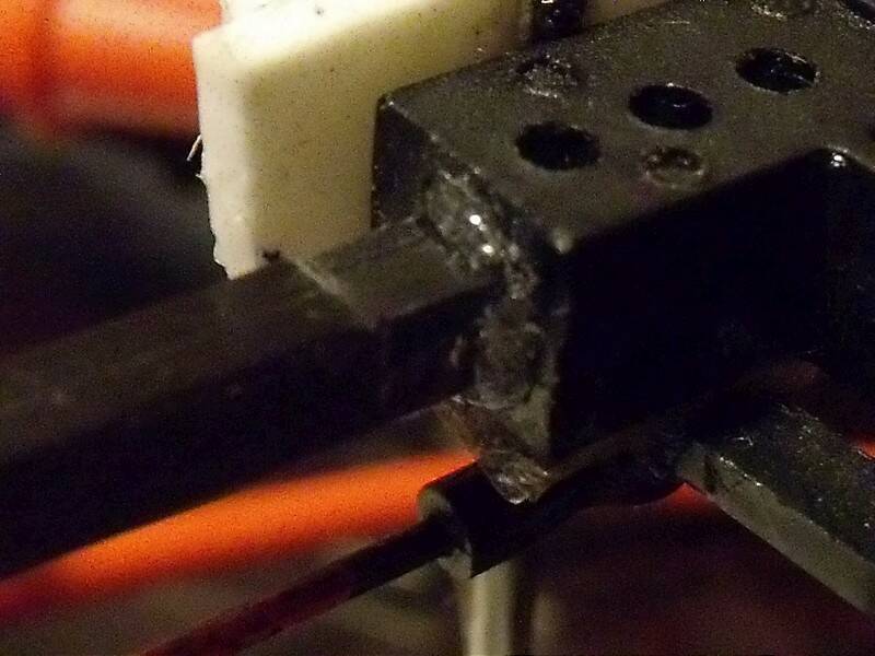

請看,左邊是我覺得可以接受的品質,右邊是同一個賣家的尾管但偏心挺嚴重的;所以我也是受害者

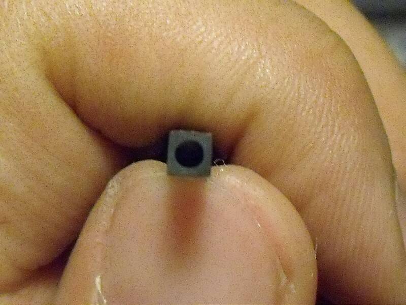

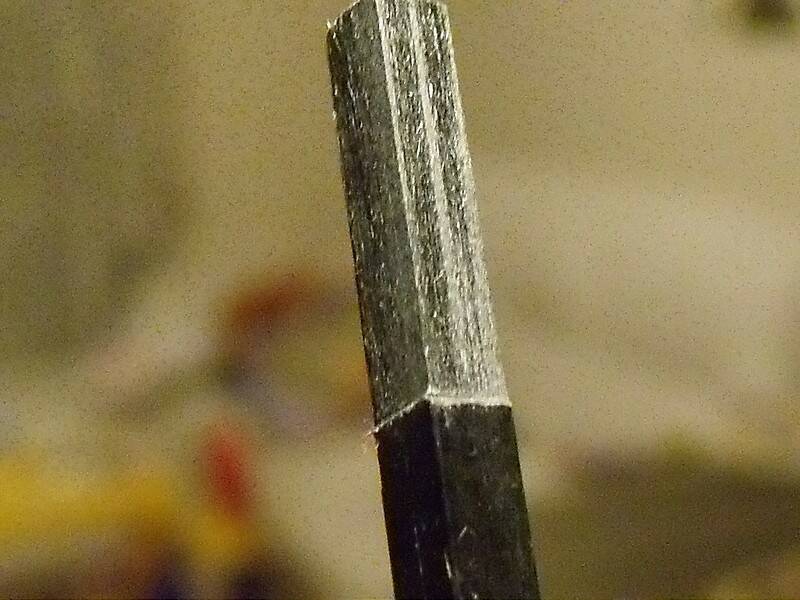

但不必氣餒,買了就買了。可以把偏得比較嚴重肉比較厚的碳纖維削掉一些,這樣插進尾管做或尾波箱一樣會很中間不偏。
你看! 是不是又一個完美的尾管? 這是削完的樣子。
當然這會使得尾管有點鬆,插進尾波箱之前會塗點螺絲固定劑,填隙性很好乾掉以後不易鬆動。想拔又可以用點力拔出來。

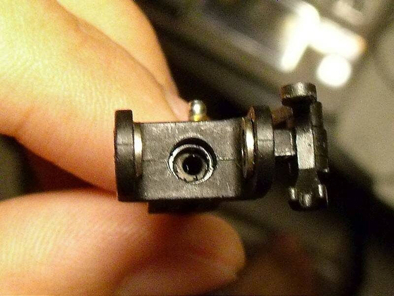

如果小弟只是說到這,那豈不是饋對標題。副廠尾管之所以難搞,就是因為前後軸承對不到尾管洞。享用便宜的副廠尾管同時,各位弟兄,一定要瞄轉洞啊

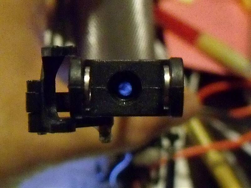

首先,尾波箱它其實是不對稱的,以這樣一個偏心的尾管來說
它插進尾波箱以後尾管洞是歪一邊的,這個等放上軸承之後傳動軸肯定會磨尾管。
但神奇的是,把尾管轉 180度再插回去,洞竟然對齊了! 別懷疑,我沒有動手腳。而且這不是個案,再拆一個新的尾波箱來試驗它還是這樣。

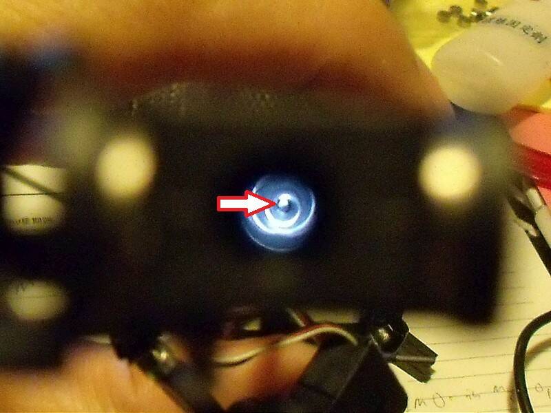

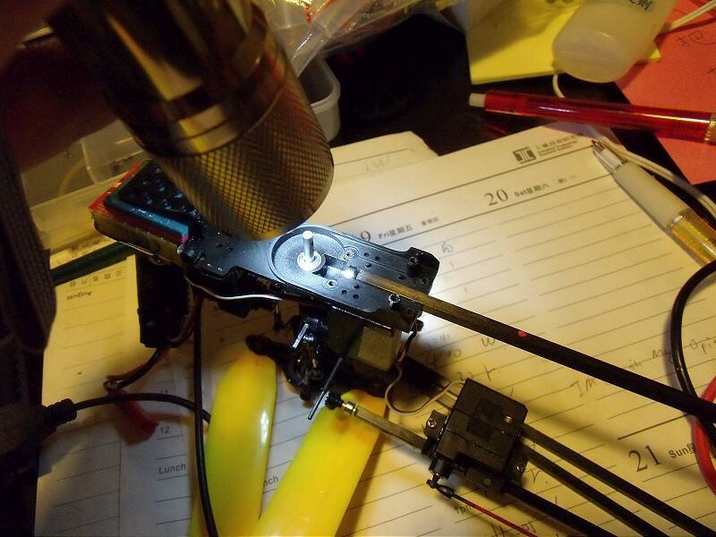

當然如果您怎麼差就是歪一邊,那就嘗試上面說的削足適履吧。接下來教您前傘齒尾管固定座怎麼安裝。首先放入軸承壓到底,再放入尾管。從主軸上面照手電筒。
此時可以從尾管的另一端觀察尾管的出口有沒有和軸承對齊。記得尾波箱這邊的軸承先拆掉不然不好看,要不要裝上尾波箱隨便您。用手壓緊尾管在固定座內,要是不方便的話直接鎖上固定座下蓋也可以。 這張照片上片是手電筒,尾管有光透出。
對焦在另一頭,隱約可看到軸承。這個例子軸承在中間剛剛好的位置。
