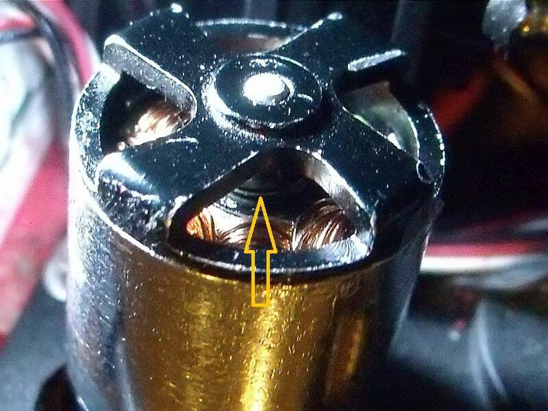

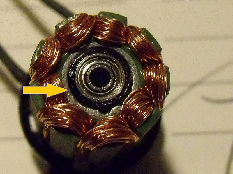

無刷馬達也不是有事沒事就斷線,就我的HP08來說,最常發生的原因在於定子鬆脫。也就是圖中這個介面
通常我在裝回定子的時候會上一些螺絲膠,但大摔機的情況定子還是會鬆掉。在鬆掉以後如果沒有馬上黏回去,馬達一轉定子就會跟著被磁鐵帶著走;當然它不會真的轉起來因為還漆包線拖住它。此時漆包線在受到磁鐵轉動來回受力的情況下很快就會斷線,所以為了保險我在漆包線出線的地方多黏了一圈彈性膠,如果定仔鬆脫了靠這些膠還可以撐一下。
檢查定子鬆脫的方法,就是搖晃外轉殼,如果看到裡面的漆包線跟著搖晃,就是定子鬆了。不馬上處理就等著斷線。

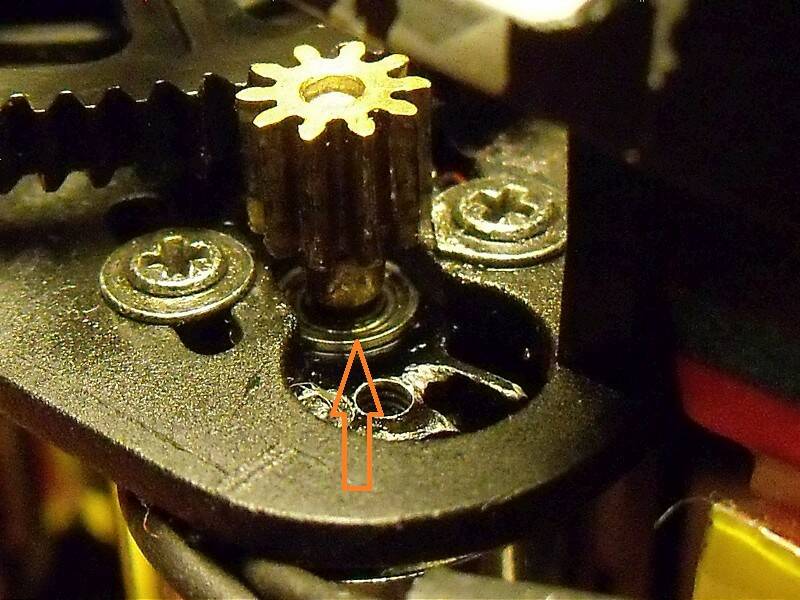

我已經吃了好幾次虧,軸承沒上油轉速就天差地遠。所以每飛完六顆電池(通常450級以上大機建議的軸承保養頻率也是差不多)我就把四個地方上油。
1. 馬達下軸承。
2. 十字盤
3. 尾波箱兩個法蘭凸緣軸承
4. 螃蟹夾滑套軸承
時常保養的軸承,上完的油擦起來是灰色的。磨損,進了灰塵的軸承擦起來是黑色的。如果某軸承時常擦完是黑的就要提高保養頻率。以上四個地方的軸承是最常擦完是黑的所以最常保養。其它的軸承因為保養不易加上擦完通常不會髒就等有拆機才保養。
準備一個針筒吸滿潤滑油會讓保養工作快速又輕鬆
