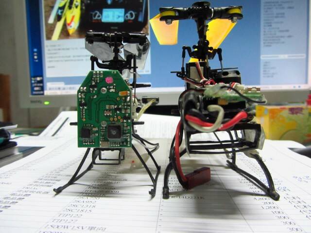

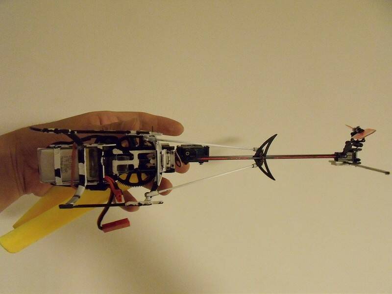

左右滾轉速率不同,調整重心可改善
由於不停琢磨滾轉速率的難題,想了一整天終於找到答案,那就是重心沒有放在主軸底下。
著手去調整以後,體驗到非常愉快的飛行經驗,左右與俯仰翻的速率差異達到空前的小。
並且左右翻的掉轉情形也改善到非常棒的地步;最棒的是,整個動力又提升了。
原因是這樣的,若是重心不平衡,三軸陀螺儀就會改變循環螺距去支撐它;這個本來就隱藏的舵量如果剛好跟翻機的方向衝突,不但翻的會比較慢且掉轉的情形會很嚴重。以往一直注意降低機械阻力與電阻,結果忘記機身不平衡所吃掉的動力。
簡述的做法是這樣,電池座前端像 ej大以前教的那樣修短讓電池可以往前放,然後把整組尾翼換到左邊,跟 ej大一樣。但我的重心偏右得很嚴重,所以我把尾舵機也換到左邊了,跟 ej大不一樣。完成之後以手拿著主旋翼夾橫放,不接主齒的情況下機身不會自動往任何方向下垂,不會頭朝下不會尾朝下也不會左邊或右邊機身朝下。成功!
後記: 重心分配好以後右滾轉仍然是比左滾轉快,重心不平衡只是加劇但不是主因。

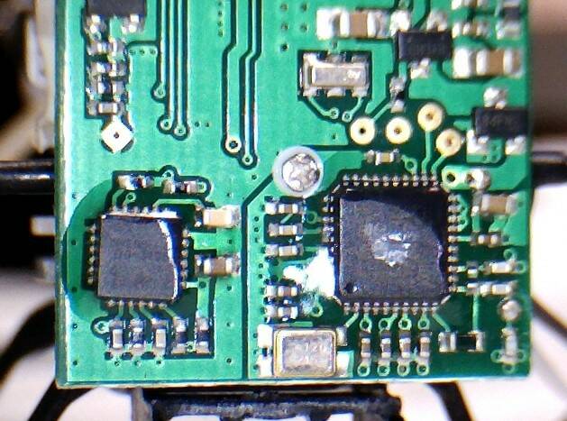

的確,照理論來看傾斜陀螺在倒飛的時後是不利的,只是看看 NANO CPX 陀螺傾斜得嚴重,然而不曾有任何不適感。
為此今晨到戶外拿 V120 做了個測試,只能說:人算不如天算!
接收左傾+重心後移,正飛自旋達到有史以來最滿意的狀態,雖然繞多圈還是多少會偏一點,但姿態很穩定,繞單圈非常的準!
倒飛呢?也是一樣!
沒錯,倒飛原地自旋一圈一樣沒有跑掉,雖然某一邊繞圈過程稍為不自然,但繞完確實又回到水平。
至於重心有沒有影響翻滾?
我是沒查覺,因為我的翻滾一向都很快,從來不覺有何影響,左翻右翻速度都一樣快,一樣可以不掉高度。
我只能說,太複雜的事交給上帝,反正實驗一下很快又沒損失,就讓結果帶領我前進吧!
