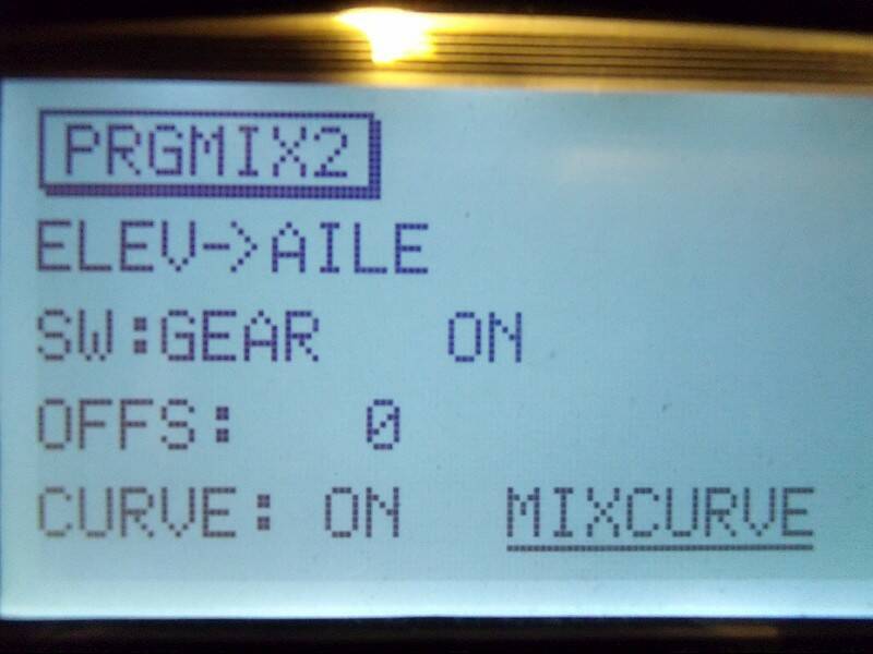

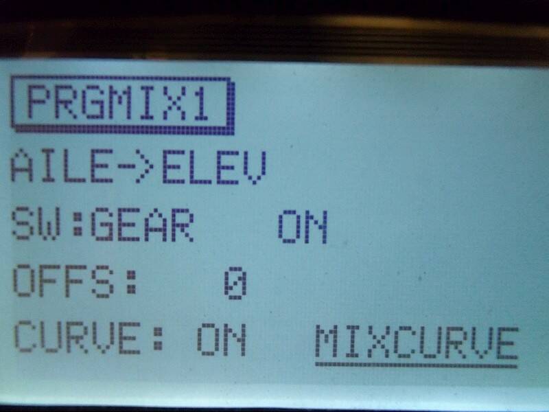

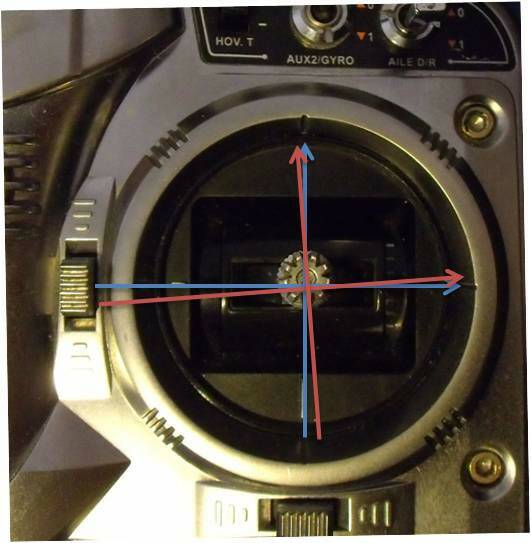

用混控補償翻機橫飄(僅供參考)
小弟為了個人的手感方便,用了一些混控來補償翻機橫飄。用過之後覺得鐘擺變得比較能夠預測。之前的個人感覺是打舵雖然是像圖中的藍色箭頭在走,但實際上翻過去的時候好像變成了紅色的線在打舵,所以會多了橫飄的行為。我用了兩個通道的混控來補償Ele/Ail讓紅色的線條轉回藍色的線條。
方法如下,以我手上的2801pro作為說明,希望 DEVO控也有相對的空能。
首先進入PRGMIX,這裡是希望打Ail的時候會自動修正Ele,所以設定Ail->Ele
Curve 設為On之後進入MIXCURVE會有五點曲線圖
由於左右翻的前後飄移很對稱,所以這裡的混控補償就設為對稱好了。
此五點分別為 -14, -7, 0, 7, 14。大小因人而異,自己試試手感最準。因為每個人的D/R
也不同所以混控的多寡還是會有所不同。我覺得極值在+-10以上比較有感覺。
SW:GEAR,這個設定是說混控用GEAR當作開關,如果想關掉混控把GEAR撥上去就好了非常方便比較手感。

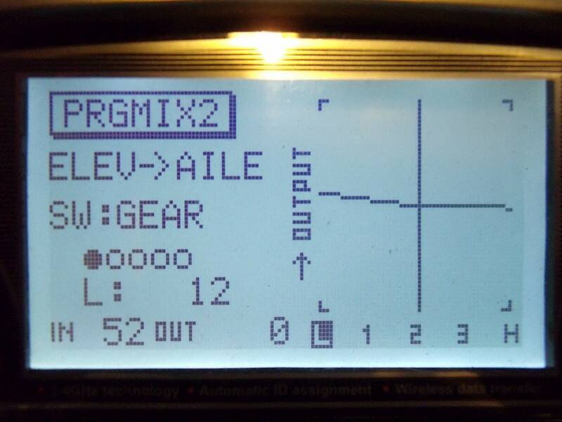

同樣的打Ele也要有Ail的混控
前後翻我覺得後翻橫飄比較嚴重,前翻的橫飄都被尾翼風量所抵銷所以我只給一點點的補償。
所以這裡的曲線圖是不對稱的。我設成 12, 6, 0, -1, -2。為什麼混控的大小跟前面不一樣呢? 因為我覺得Ele與Ail橫飄的程度不同。
設完之後記得去monitor查看各通道混控後的打舵是不是有運作正常。
試過正倒飛航道,並不會受到混控的影響而有奇怪的感覺。其實我的混控量給得很少,只是補償掉一些怪異的手感而已。
我有想過乾脆把接收機往順時針轉一個角度就好,但其實我是一個很懶惰的人,接收機已經黏住了懶得拔,用混控慢慢調手感比較快。
