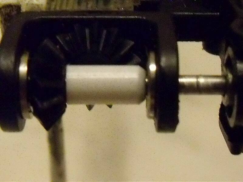

好久沒有來拍照片了,上傳一下最近的愛機照
又換了自製尾翼,任意改變色彩心曠神怡。還有最終ej大還是對的,三個CCPM拉桿都會
去干涉到舵機,只有把它們都彎曲才會正常。
上次說的大螺距會抖尾事件,為此我換了ej大發明的空心不鏽鋼傳動軸,改善了許多;
只有極大螺距變化才會出現抖尾。以前用碳纖傳動軸抖尾可能是尾舵瞬間大攻角使傳動軸扭
曲變形所致。
至於製作的過程,真的不會太難,之前在ej大部落格看完有點怯步,其實沒想像中的難處理。
只要去買一跟專門鋸鐵管用的鋸片(五金行都稱水電鋸)加一把握柄才40$台幣。鋸齒選越細越好,我記得好像是買 24tip/inch。然後把1.5mm空心不鏽鋼管夾在手鑽裡面去鋸一下就鋸斷了。
比較麻煩的是整隻要打磨否則會穿不過軸承。然後前後的D缺口用隨便一把銼刀磨幾十下
就出來了。我不小心還磨過頭。最後塞一根短的1mm炭棒座缺口填補。
尾軸的防滑套管我也換掉了,這是用原子筆管做成的,內徑剛剛好比原廠附的還合身。
原廠的內徑太大還會上下搖動,有時候會跑到軸承外圍去磨擦到。
注意靠尾翼那端要修尖,我一直以來都有這樣做以免去磨到軸承外圈,相信大家都有注意道吧?
這種筆管是從圖中的筆抽出的,我還看過露天某賣家連這防滑套管的改裝件都賣,還不便宜!
不知道為什麼家裡一堆這種筆...
