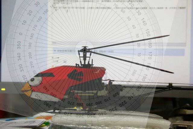

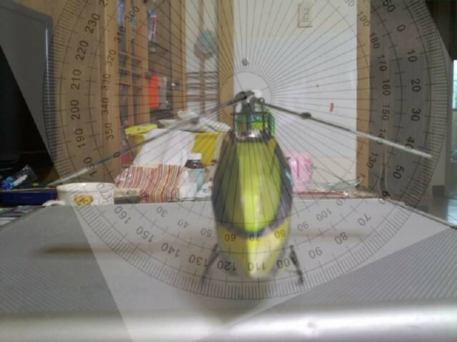

小弟的旋轉頭是套在最頂端的孔 XD
這樣最大螺距攻角可以超過大約25度,很誇張...
十字盤上下跑螺距的行程比較長,好處是PIT解析度比較好些,較不會使機子有上上下下高低起伏的飛,也較不會上卡下卡的增加阻力...XD
不過既然原廠後續出的主軸都是這種的套第2孔的,那還是以新主軸調機為主~
以下為差異~
原先旋轉頭套在上孔不必動SUBTRM(輔助微調)的PIT值... XD
套第2孔就必須要使用SUBTRM(輔助微調)的PIT值,幫助舵機擺臂呈90度角、十字盤、上拉桿 處於中央位置。
像以下這兩張圖那樣也是良角度的方法,借連結一下 (原出處 399樓401樓)
