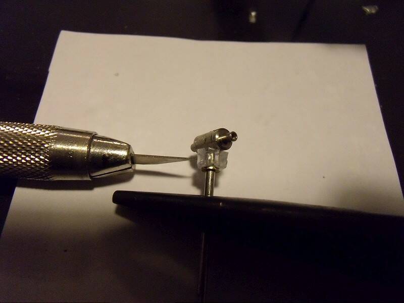

我也來DIY離合器
目前離合器的方案約莫分成兩類,1. 類似ej大那種用機件故定膠圈,膠圈只負責對傘齒的磨擦力。 2. 模型店那種只有膠條,膠條負責傘齒的磨擦力還有固定在尾翼軸上兩種功能。
方案1. 優點,磨擦力大,安裝穩故有保障,也比較耐久耐摔。缺點,安裝像串燒一樣麻煩,容易掉零件,零件製作繁瑣。
方案2. 優點,安裝方便,新品與方案1的穩固性質相當。零件少而簡單。缺點,用久了膠管會擴孔失去彈性,沒有咬緊尾軸容易打滑。要時常撿查零件妥善度。施加於傘齒的磨擦力會隨著使用時間而下降。
我試過方案2.,的確是好用簡單,也讓小弟體會到離合器的美妙。不過今天要來嘗試方案1.,而且手邊有什麼材料就用什麼,不拘泥形式也不要特地去買材料。
這個是完成品,試過磨擦力比方案2還大上一倍。置作方法如下:

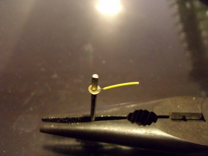

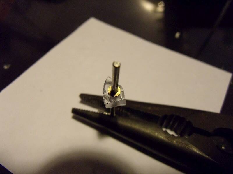

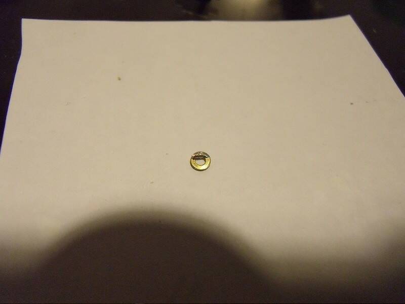

準備一個銅墊片,購自DKCK,3*1.4 mm。目地是要把它做成D孔,先用1.5 mm鑽尾擴孔,再套入尾軸D軸,用一小段銅線(我的鍍銀銅線)穿過D孔。
用烙鐵焊錫將銅線與D孔封住。銅線的目的是引導焊錫的張力能填滿D孔。此動作約一分鐘完成。將多餘的銅線折斷。別擔心焊錫沾到尾翼軸,因為不鏽鋼不會沾普通焊錫。完成樣子如下。這是零件3.

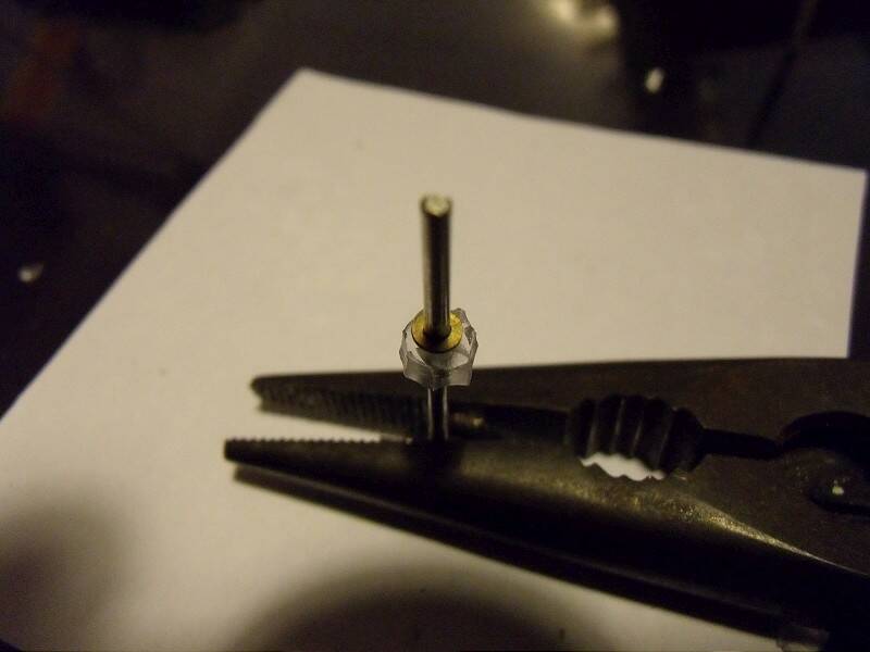

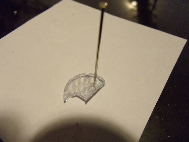

取一段有磨擦力的塑膠,像是ej大先前提到的膠條。其材質與市售桌腳防滑墊相同,這種塑膠硬度高耐磨且磨擦力很大,就算式切成薄片也有很強大的磨擦力。我家裡剛好有就拿來用。許多牌子都通用,就是透明的壓起來硬硬的那種。
先將其鑽孔,用1 mm鑽尾。不要鑽到1.5 mm因為施壓以後會擴孔,鑽1 mm即可。
鑽好以後套入尾翼軸,上面覆蓋一個銅墊圈,沿著墊圈約略修剪這塊塑膠。
差不多這樣就可以了。
用鋒利的刀片切1 mm左右薄片,厚度有點差距沒關係,因為到時候可以調整固定塊位置來夾緊,這就是方案1.的好處。切的時候將塑膠小塊推到尾翼軸中聯處用手夾住會比較好切,避免滑動。這一步花費20分鐘因為塑料有點硬難切,也因此切薄也不會破。
切好以後分開,大致上要再薄一點。裝上之前再沿著銅墊片修一次,修成與銅墊片同大小或稍微大一點就好,太大會磨到C傘齒。
一次做這麼多,環肥燕瘦皆有。這是零件4

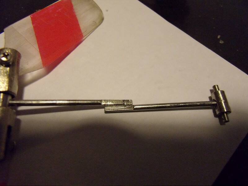

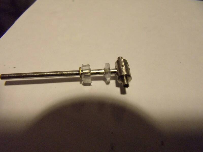

將尾翼D段再磨長1.2 mm~ 1.5 mm左右,有些差距沒關係,銅墊片是0.4 mm厚,剩下是塑料片的厚度。用挫刀磨出缺口約花費20分鐘。

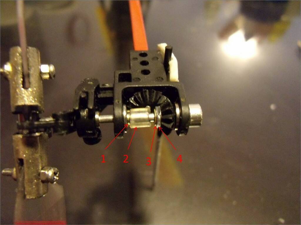

組裝順序1. 墊片 2. 固定用膠圈(之前淘汰的模型店膠條) 3. 上面的零件3   4.上面的零件4
1.2.的用意是向左抵住軸承,之前ej大那種裝滿滿的串燒比較難安裝,所以我預留一段沒有零件的區塊讓安裝較方便,向左抵住軸承的任務就交給有磨擦力的零件2來咬住尾翼軸。這樣抵住軸承的力量也可調整比較不會產生軸承側向力,所以比較滑順。 3. 4. 與最右邊的尾軸固定塊在安裝時要用力夾緊D傘齒。 這與先前有位大大發表的C型扣方法幾乎是一模一樣的結構。3.的位置因為有D孔不會跑,是整個離合器穩固的關鍵。4採用超硬塑料是磨擦力的關鍵。
如果安裝以後尾翼軸的位置與安裝離合器前不同,記得重新調機否則左右舵量會跑掉。

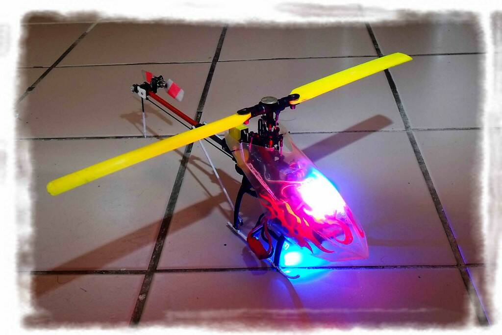

彩繪機頭罩,用手畫的不是印的也不是貼紙。
雖然是傻瓜相機,經過高人指點,只要用iso 64也可以拍出低雜點的高清相片
尾管跟頭罩色系一體,一切都是值得的
透明頭罩更適合夜航
