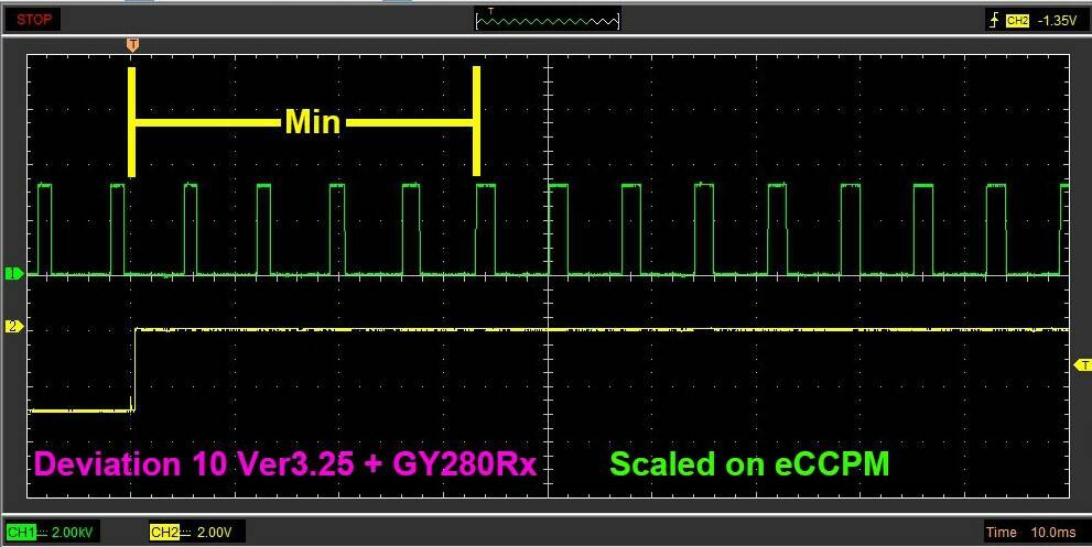

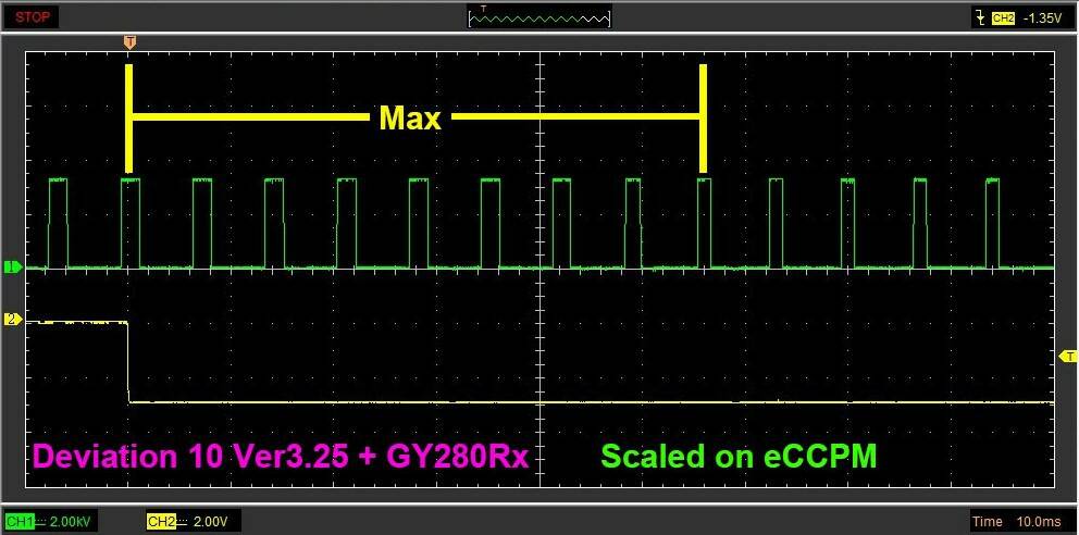

所以,如果你用的是DEVO10刷deviation,你可以很自豪的說你的發射機速度目前已經攻頂。
由於D大發現螺距速度有變慢的感覺,我也這麼認為,但又說不出差了多少,於是乎又拿起示波器涼了一下,哀,好淒涼啊!
Deviation10 Ver3.25+GY280RX,最慢56ms,最快36ms,平均46ms

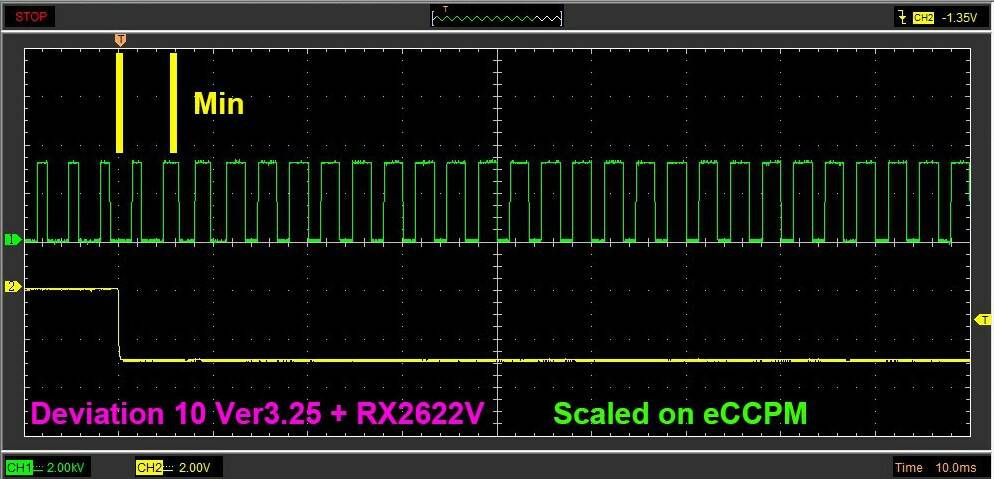

Deviation10 Ver3.25+RX2622V,最慢15ms,最快6ms,平均10.5ms
GY280RX除了很慢之外,曲線真的有被陀螺儀抹平的感覺,伺服訊號似乎是漸漸變寬變窄!
由於我的示波器解析度不夠,加上G8在設定模式螺距調到120之後,伺服機的改變量還是不大,所以抹平過程無法明確的顯示出來,但是從8次取樣看起來似乎是有的。

感謝專業測量 這樣也讓我放心許多,先前總覺得螺距沒什麼力,為何低空救機的時候總差那麼幾公分就吃地板,以前2622V還可以在最後一刻救起來;先前一直懷疑是自己沒把GY280調好,螺距油門試了又試就是差那麼一點。總算體驗到傳說中的50 ms的延遲 不過還好啦,想要好的手感這些算還能接受的瑕疵。
順便加個例子方便解說,如果機子以時速20 Km往下掉,其實不算快。那就是秒速5.55 m,也就是說,每50 ms可以走27 cm。所以說差不多離地30 cm突然要拉pitch救機就會很驚險,現在我室內練翻都不敢像以前2622v那樣貼在膝蓋以下玩了。

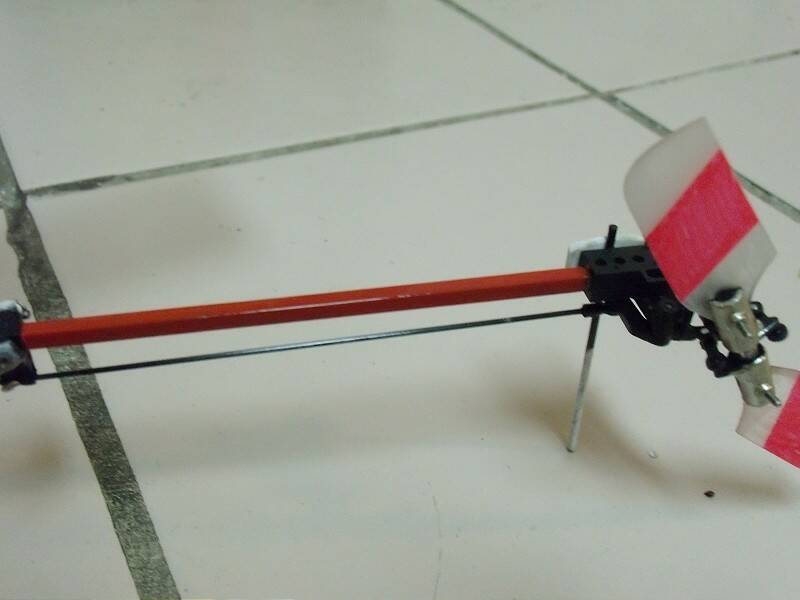

彩繪尾桿最麻煩的就是顏料在方管的邊緣會堆積,事後要推平跟推橘皮都很費工,一不小心還會把顏料推破
不過成果令人愛不釋手。

其實延遲沒那麼長,先前我是算到螺距走完為止,然而伺服機也有速度,所以真正的延遲應該從開始改變位置算起,這樣算起來大約縮短一個脈波7.5ms。
如果用K8+DSM2衛星的話,速度會快一些,平均約30ms。
如果用K8+DEVO-RX1002會更快一些,平均略少於30ms。
