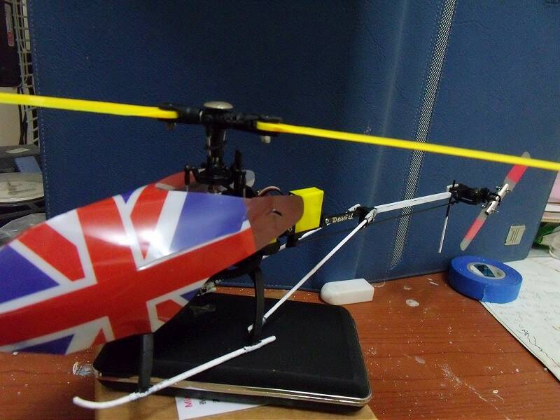

遠看一朵花近看一個疤之隨便亂題字
D大的機子越來越有個人風格了~
有老婆參與真是幸福啊~

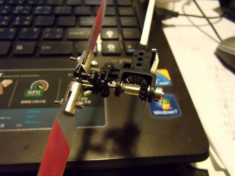

只好繼續發表升級件,偽金屬尾槳夾

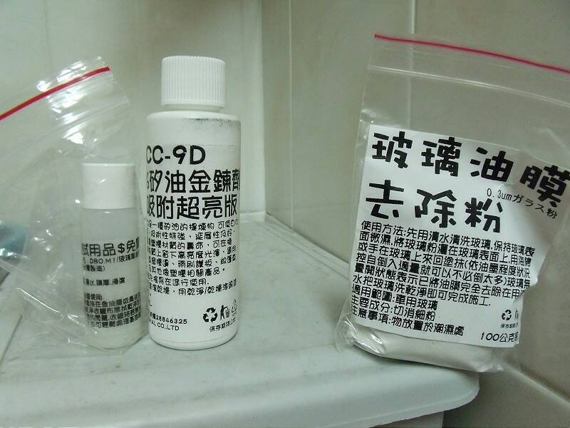

詳細價前我有點忘了,也可能有浮動所以說錯了別來找小弟計較。左邊那罐是棕梠蠟,液體狀的純蠟沒有研磨劑所以可以重複多次上蠟也不怕刮傷。只賣一元等於是送的,只有100cc雖然很少但是相對於小機這等於是一桶的量了。好用之處在機身,舵機,尾齒輪架,中聯槳夾都可以上蠟。塑膠件上蠟本來有點退色的地方會增艷,霧化的地方會反光。我用來推2801遙控器整個光可鑑人。這罐等於不用錢,不去討一罐對不起自己(討了對不起老闆就是了)。
中間那個是矽油,用來舊回白化的塑膠,像是機車的保桿,不過我拿來保養電線。矽油本身可以復活橡膠的彈性,所以理論上橫軸墊圈也能夠用。不過如果沒事還是別上在墊圈上,因為增加彈性的同時也會改變硬度。這罐28$
右邊那個就神奇了,它們來是洗玻璃用的研磨粉,有分粗細我選細的。它的粒度其實比某些細目粗蠟還細緻,我推測應該至少有 #5000砂紙的效果,因為我的#3000砂紙推不掉的刮痕可以靠它推掉。所以我其實是拿它當鏡面拋光劑在用。不過鏡面塑膠我就不推薦使用,因為它的粒度並不是最細,反而會造成刮痕。但我拿來推2801遙控器,真的是光可鑑人,我試過粗蠟跟德國的除銹膏都太粗,會霧化電鍍塑膠;但是這款粉推完確實有如鏡面。所以如果是比較硬的材質滿適合這包粉末的。這包10$,我只倒一小茶匙的量出來用到現在用不完。比其田宮的模型用研磨劑這包算是窮人的研磨劑。

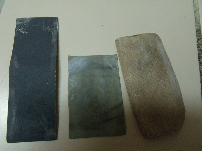

再來是研磨三兄弟 200, 1000, 3000號砂紙各一張,我就不多做解釋了。一般如果要求完美的塗裝,可以用1000->3000->研磨劑這三個順序做拋光再上另一層塗裝,等乾了以後再拋再上。不過我的心得是亮光漆上了以後就不需要研磨了(因為我懶)。

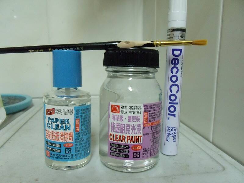

最後是亮彩組合。油漆筆跟亮光漆真的是好朋友。我的腳架就是靠他們搞定的。亮光漆要選塑膠可用的,我在文具店買的一大罐90$,千萬別選木器用的會腐蝕塑膠。左邊那罐是除膠劑,一般文具店都有賣。用來除貼紙殘膠,在這裡當然是要洗筆,因為水彩筆沾完亮光漆會硬掉,下次就不能用了所以用除膠劑塗在筆毛上再用肥皂洗掉,簡單乾淨好用。
我試過便宜的百分百噴漆去搞腳架,結果過一陣子摔機,油漆就粉狀剝落,還會掉入馬達內非常困擾。所以後來我都用油漆筆來塗白,好處是掉哪裡塗哪裡,而且不會粉末化;壞處是油漆筆成分百百種,這款的好像永遠不會乾似的,上完色過一個月用手去摸還黏黏的。但用了亮光漆以後整個就很乾爽,而且亮光漆本身很硬,所以腳架補漆的次數也巨幅下降了。不管是油漆筆還是壓克力塗料,配上亮光漆就會很好看有質感,所以我強烈推薦。不過用色要有審美觀念,不要太雜Orz
