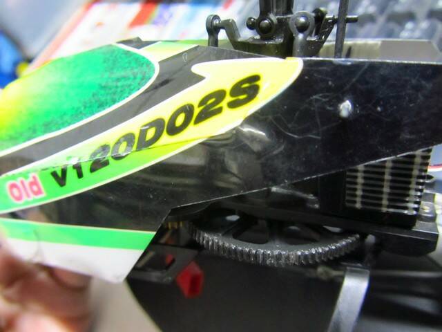

呵呵,非常同意您的看法,關鍵問題沒找到,用再好的補品也沒用,但您最後一段說的是主齒盤吧!
我的主齒盤摔何止20次,50次也還在用,馬達轉起來有異音、稍微有震動幾乎是每台機子的特色。
倒是剛摔完會卡卡的,因為主齒盤材質有韌性,掃掉的齒片會卡在齒縫中,刮掉就好了!
下面照片就是V120D02G的狀況,影片飛起來像是完美的機器 ,誰知道滿身爛瘡!
不只這樣,十字盤前後左右跑不算甚麼,球頭早已磨到小一號了,上次飛行前光抓在手上試運轉,還沒全速就把螺距拉桿甩噴了,還好拉桿反過來裝還撐得住!
那位德國人的十字盤感度最高只能調到19不向我可以調到40,懷疑陀螺有問題。
其實我剛裝GY280的時候,十字盤感度甚至低到13才不會晃,當時好像是橫軸墊圈太鬆,後來修機完就好了,不過最近摔很重又降到30了。
我建議他加硬橫軸減震,沒想到他跑去找更硬的膠圈,後來告訴他曾加墊片來增加橡膠硬度,於是他上網訂了不鏽鋼墊片!
http://www.schraubenbude.de/stor ... 1000-stueck-p-94050
看來我們真的很勤儉持家!

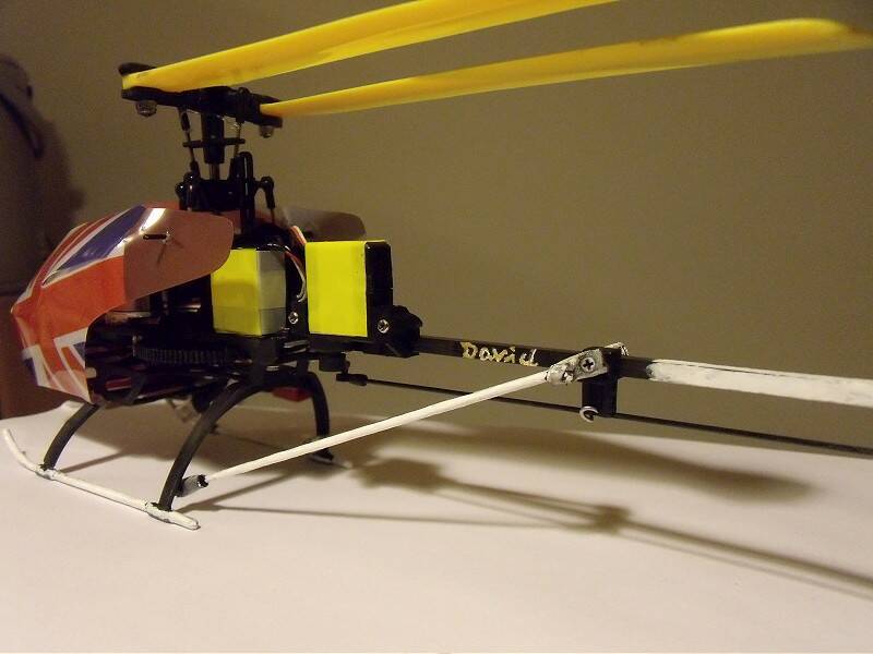

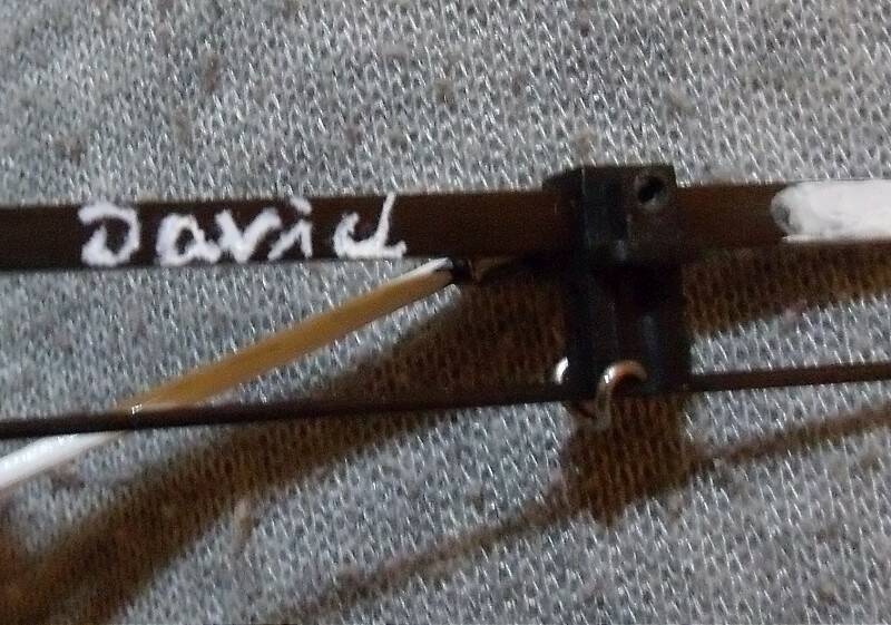

 樓主| 發表於 2014年1月26日 11:15 PM | 顯示全部樓層
本帖最後由 davidlitmanen 於 2014年1月26日 11:38 PM 編輯
遠看一朵花近看一個疤之隨便亂題字
一開始是在電火布上面割字,用油漆筆拓到尾管上。
沒想到油漆筆的黏性超乎想像,所以撕開膠帶的同時起了毛邊,又不應該選白色,看起來像立可白。
老婆插手補救,描一點金邊,最後還有用亮光漆保護住。不要太靠近看,其實毛邊就沒那麼明顯Orz
